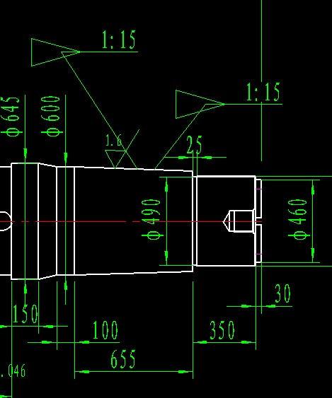

 楼主| 发表于 2010-11-23 10:13:00 | 显示全部楼层
图中,连续标注两次,三角怎么调整?
2074
17664
发表于 2010-11-23 13:03:00 | 显示全部楼层
拖动夹点就可以调整位置的。估计这是由于你的绘图比例过大造成的,比如1:10。

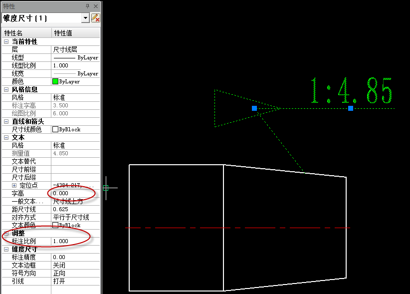

 楼主| 发表于 2010-11-24 08:42:00 | 显示全部楼层
怎样调整三角的大小和位置?(在其它标注不变的情况下)   我在特性里面修改比例,总也改变不了,
135
452
452
 楼主| 发表于 2010-11-24 08:46:00 | 显示全部楼层
我想让图中的三角小一些,在调整一下左右位置,太大了在图纸中不协调。

发表于 2010-11-24 11:21:00 | 显示全部楼层
符号大小和字高都是关联的。。要把符号改小了文字也会小。
如果确定要这么改,可以选中锥度标注在“特性里面”单独改标注比例或者字高。

 楼主| 发表于 2010-11-25 11:20:00 | 显示全部楼层
我在特性里面修改比例,总也改变不了

发表于 2010-11-25 12:59:00 | 显示全部楼层
我在特性里面修改比例,总也改变不了
zhangguoren 发表于 2010-11-25 11:20:00
改这个:
