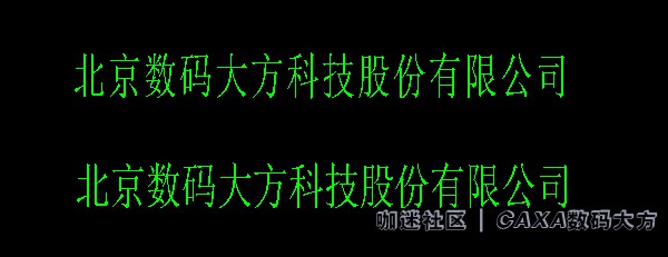

可能还有很多人不知道我所说的单行文字什么意思,看下图:
两行文字表面看不出来区别,
但第一行的文字属性是多行文字,第二行的文字属性是单行文字。

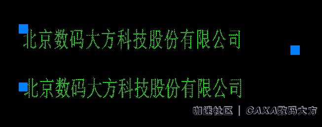

选中2组文字后,细心的会发现区别:
第一行文字有2个参数点,限定了这些文字的区域。
第二行文字有1个参数点,对这组文字定位。

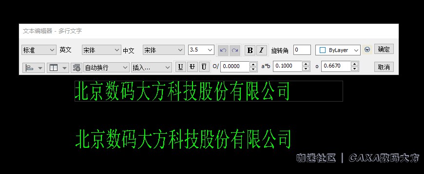

接下来开始编辑这2组文字:

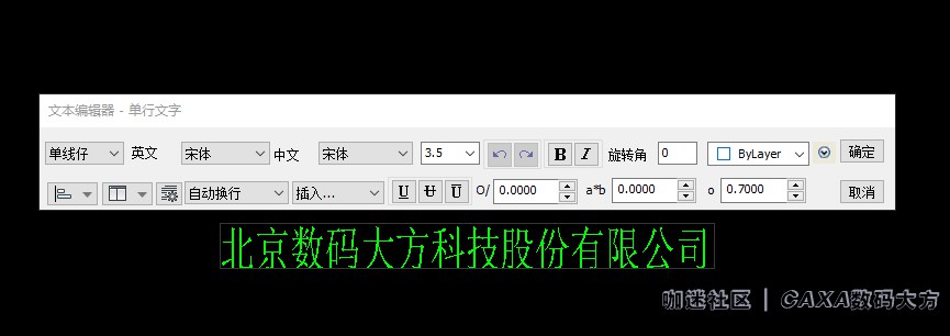

只有通过文本编辑器上面的标题,我才知道原来文字也分多行文字与单行文字。
软件提供的文字命令只能生成多行文字,基本上已经足以应付所有工作。
至于单行文字,我找遍所有,也没发现它的命令在哪。

既然软件里没有这个单行文字的命令,我是如何做出来单行文字的:
说一个方法,局部放大图命令,会生成符号文字,将这个块打散,这些文字就能编辑了,会发现这些文字就是单行文字。

发表于 2019-12-23 15:49:19 | 显示全部楼层
把文件保存为caxa97格式就可以了,97格式没有多行文字的。

发表于 2019-12-26 16:32:05 | 显示全部楼层
您好,目前只能保存成老版本97,现在版本没有单行字功能
