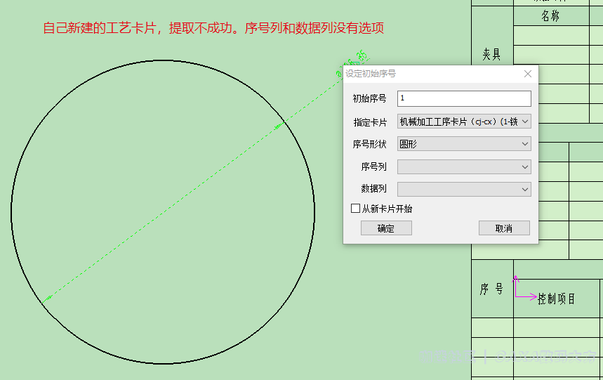

关于CAXA_CAPP2020尺寸提取疑惑困扰
  最近官网发布了CAXA_CAPP2020新版本,其中增加了一个比较人性化的功能“尺寸提取”,这功能对于工艺人来说的确能大大提高劳动效率且避免了工作的重复性。
  为了早早体验这个功能,立即上馬。

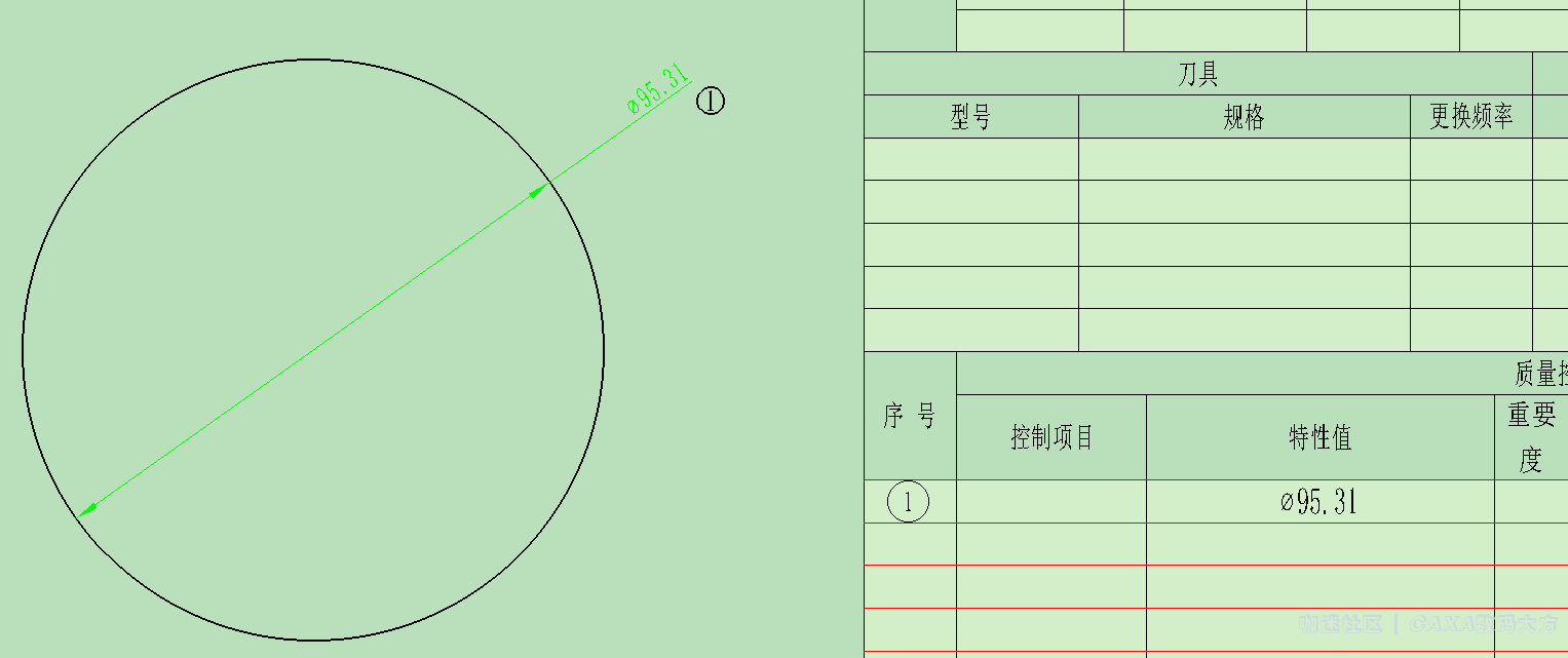

  突然发现在自带卡片里面能够正常提取尺寸(附图):
  自己创建模板里面实现不了这个功能,序列号与数据列是选择不了东西的
(附图):
  望有大神指点一二

填写尺寸的表区,须设定为“主表区”并支持续页。
