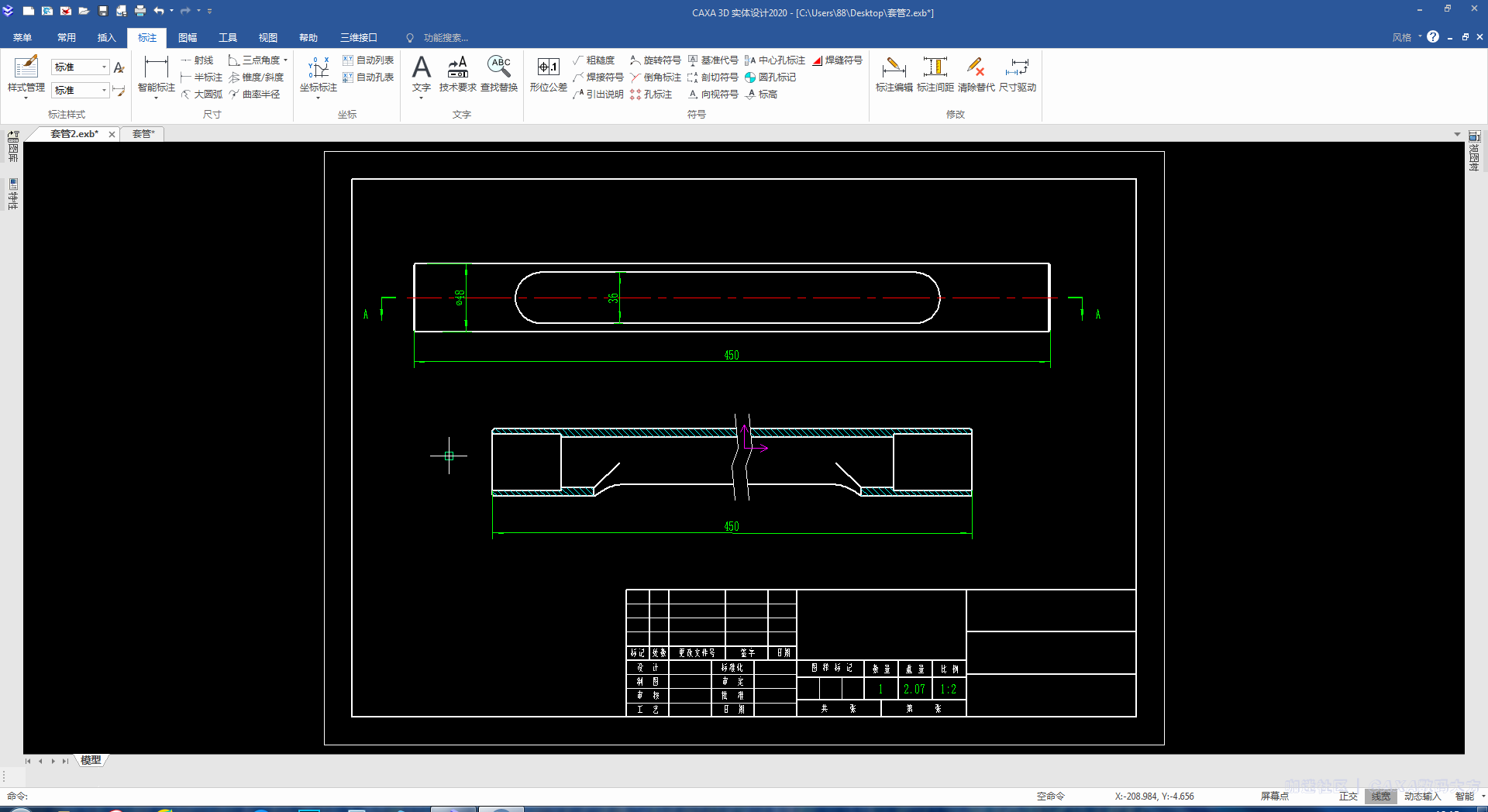

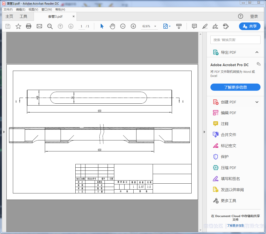

CAXA CAD2020版打印PDF文件出错
29
351
351
发表于 2020-2-12 12:22:47 | 显示全部楼层 |阅读模式
29
351
351
 楼主| 发表于 2020-2-12 12:24:01 | 显示全部楼层
同一个文件,16版打印正常。19版和20版全部是这个问题,同时显示截断视图与全视图。。

发表于 2020-2-20 13:20:59 | 显示全部楼层
感觉你这个文件有问题,方便上传附件吗?

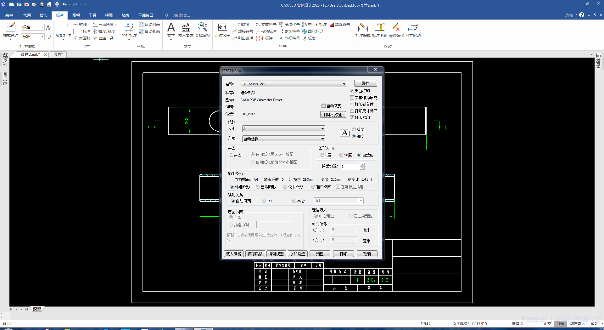

发表于 2020-2-28 20:52:22 | 显示全部楼层
采用窗口打印再输出到pdf试试
也请把文件传上来,给大家来试试

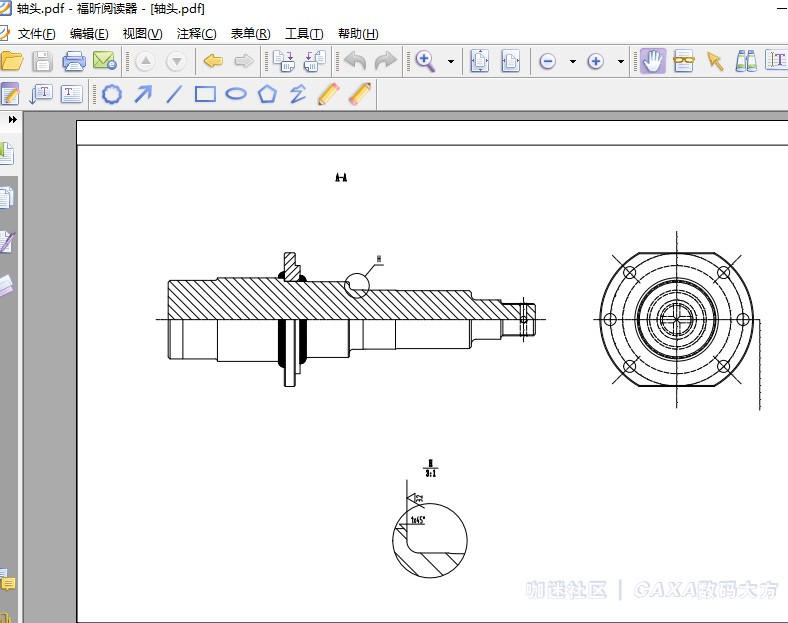

我的也是这种问题,2020版3D感觉问题有点多,还有个问题,3D草图时,构造线若隐若现
轴头.exb

发表于 2020-6-17 14:59:29 | 显示全部楼层
yyqqvv 发表于 2020-6-12 17:34
我的也是这种问题,2020版3D感觉问题有点多,还有个问题,3D草图时,构造线若隐若现 ...
在我本地2020,采用窗口打印,没有出现问题,请参见附件。
如果您本地还重现过,您打印时,打印输出可以采用操作系统所带的打印到pdf或虚拟打印工具输出到Pdf

发表于 2020-6-30 09:43:35 | 显示全部楼层
我用极限图形打印后,一切正常。
另外你这个图形,那个视口框是用什么命令生成的啊,鼠标放上去才显出来,挪开就不见了。这个框有什么具体作用?

发表于 2020-8-15 18:03:12 来自手机 | 显示全部楼层
打印时,选这个Foxit PhantomPDF Printer输出PDF,就不会出问题
