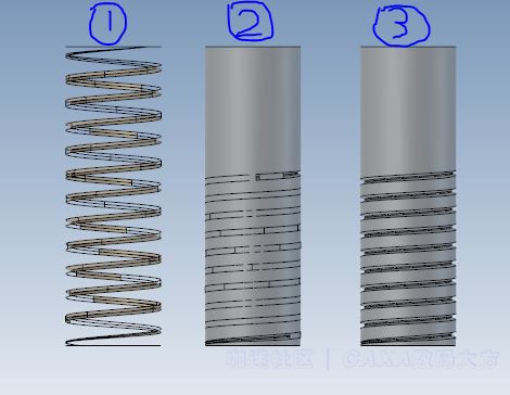

好久没来论坛了  今天下了个 最新版本2020    看了论坛里开始有官方教程了   跟着学习一下  冯荣坦老师讲的 真实螺纹 的绘制   非常实用 讲的很好 ,但是跟着一步一步做的话 不同的 环境  会出现不同的结果,现做一下归纳,希望对新人有所帮助!    总结归纳问题如下:
如上图结果1 :零件的运算核心 选择错误  选择P核就会 出现这个结果
如上图结果2:选择A核后 草图如下绘制 的结果
如上图3:选择A核 并草图如下绘制的结果
最终 图3得到正确的结果
总结如下:

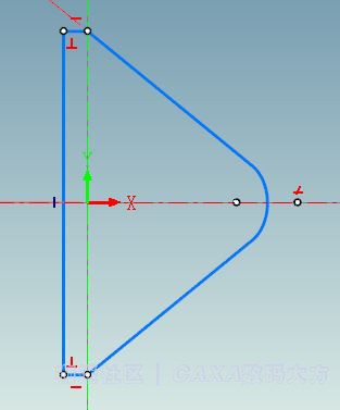

一、必须选对正确的运算核心
二、草图绘制是关键点
     1.草图的X轴正方向是作用的部分  Y轴代表 作用面
      2.草图绘制完后 要在 X轴的 负方向 多画一点 防止 出现 漏切(虽然不一定会百分百出现)
