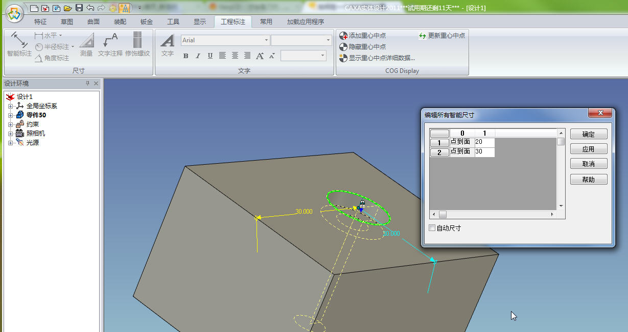

实体设计有一个“自定义孔”工具,可以方便的在实体上定制各种孔。现在的问题是如何定位(限定)孔的中心?虽然使用三维球可以移动孔并使孔中心与实体上特定点(草图)重合,但是当修改过实体或草图以后,貌似孔的位置并不会关联更新,需要重新进行定位。不知道有没有将孔中心和某特定点建立关联的方法,这样当实体或草图修改以后,孔就能够自动更新位置了。

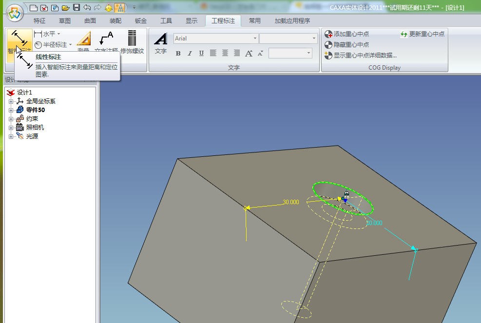

可以使用工程标注中的智能标注,标注孔的锚点到面或点的距离,然后右键编辑尺寸驱动即可,如下图:

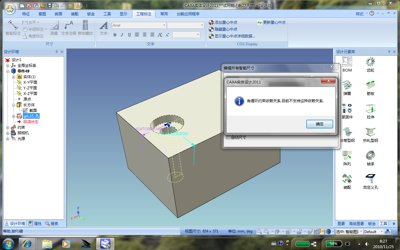

3楼正确,不过这个方法只有在创新模式下有用,在工程模式下会报错。
