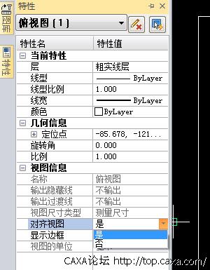

r4版三维实体生成工程图如何取消视图对齐,如果用解散的办法解决、那么、以后要修改怎么办?那位网友帮我解困。

发表于 2012-4-18 17:16:00 | 显示全部楼层

 楼主| 发表于 2012-4-18 17:29:00 | 显示全部楼层
谢谢王老师!

发表于 2012-4-20 22:14:00 | 显示全部楼层
学习了,很好的功能啊。
如果能加载到右键菜单中,功能会更明显一点。
