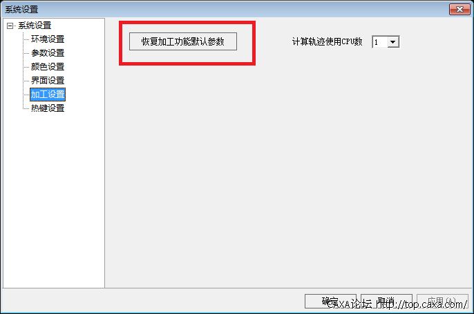

制造工程师2013r2版本,如果大家拿到以后,会发现加工功能参数较多,虽然给了图示,但也会有更改参数错误导致生成轨迹失败的情况存在。这个时候,我想恢复初始参数,怎么办?
这在之前的版本中,如2011系列,必须到安装目录中,找到cxpara\funcs,把里面的文件删除掉。
但在2013r2版本,不需要这样做,有更方便的办法。
1、只恢复当前加工功能的初始参数。如打开五轴平行加工,我想把它的参数恢复成默认参数,这个时候可以点击一下参数对话框左下角的【缺省参数】就可以实现。
png
png
2、如果想恢复所有的默认参数呢?
这个设置在【系统设置】-【加工设置】页面中,点击一下按钮【恢复加工功能默认参数】,就可以把所有的加工参数都初始化为缺省参数。还是相当方便的。参考下图:

新添加的7个五轴功能,都可以同时生成四轴刀路的。可以实现联动。
