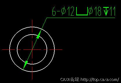

不说话了,直接看图吧,

发表于 2012-4-21 17:30:00 | 显示全部楼层
俺的正常。

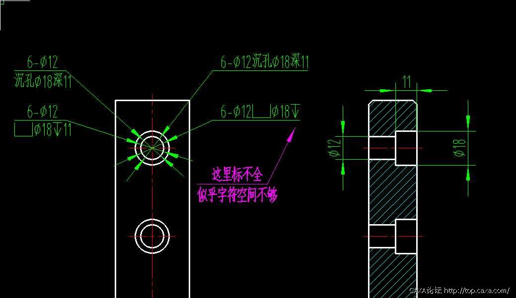

发表于 2012-4-22 19:30:00 | 显示全部楼层
在后缀输入的字符请不要大于40个,出来这个提示
写在文本替代里,好像不受限制

发表于 2012-4-24 09:35:00 | 显示全部楼层
后缀的限制的字符数可以再放开一些。下个版本改进吧,多谢LZ反馈

发表于 2013-4-12 21:10:17 | 显示全部楼层
请教,这里的沉孔符号和孔深符号怎么输入?

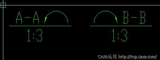

发表于 2013-4-13 00:14:22 | 显示全部楼层
回复 4楼wjp的帖子
应该增加旋转符号的输入

发表于 2013-4-13 01:23:04 | 显示全部楼层
回复 6楼lzwgg的帖子
见帖子
建议增加插入旋转符号http://top.caxa.com/showtopic-42785.aspx

发表于 2013-4-13 10:51:28 | 显示全部楼层
支持增加旋转符号
