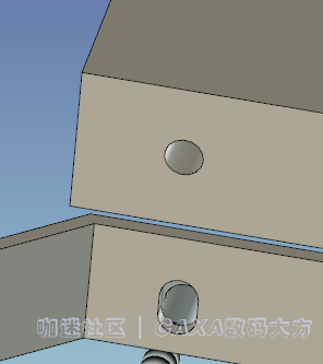

如何设置圆孔和槽形孔的对齐关系

新手一枚,请教大神,如何做?谢谢!

三维球。
约束一条轴(就是点击轴使之变为黄色),然后在中心点处右击,选中心点,再点击要对齐的圆或圆弧。
约束一条轴是为了不让他乱动
