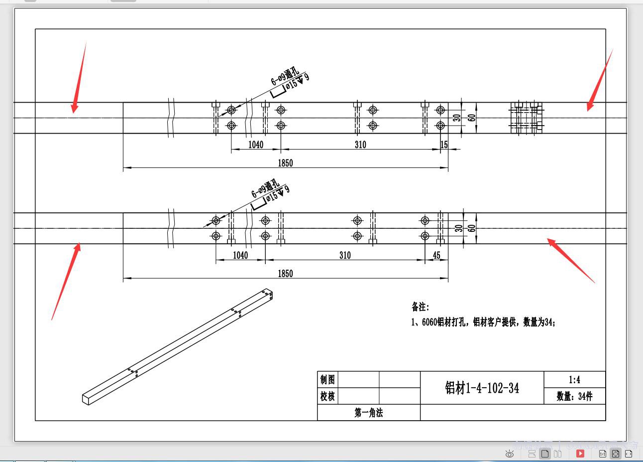

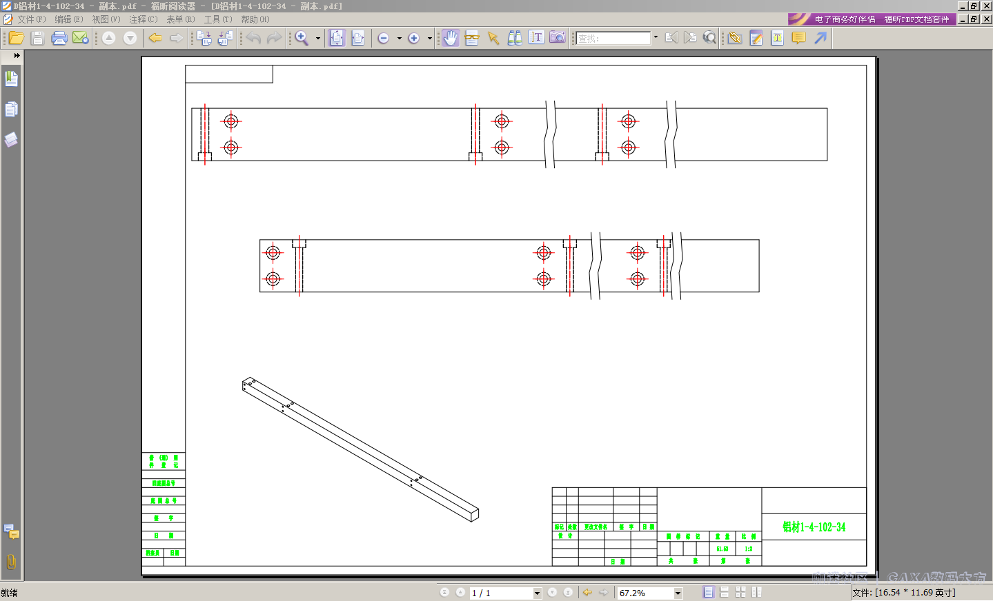

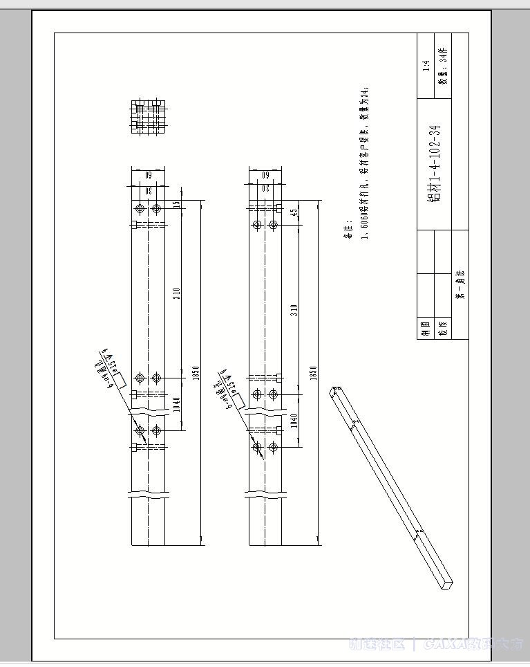

我新安装的CAXA2020版本实体设计,在图纸转出中,由于铝材比较长,选择了,三维接口--裁断视图功能,使用完成后,其他都没有问题,在转PDF预览时也没有问题,但是转出来的PDF就出现了之前没有裁剪的视图;
有没有哪位老师遇到过这种情况,我之前使用的版本都没有出现过这个问题;源文件我上传了
标注完成
标注完成
打印为PDF预览
打印为PDF预览
生成PDF后
生成PDF后

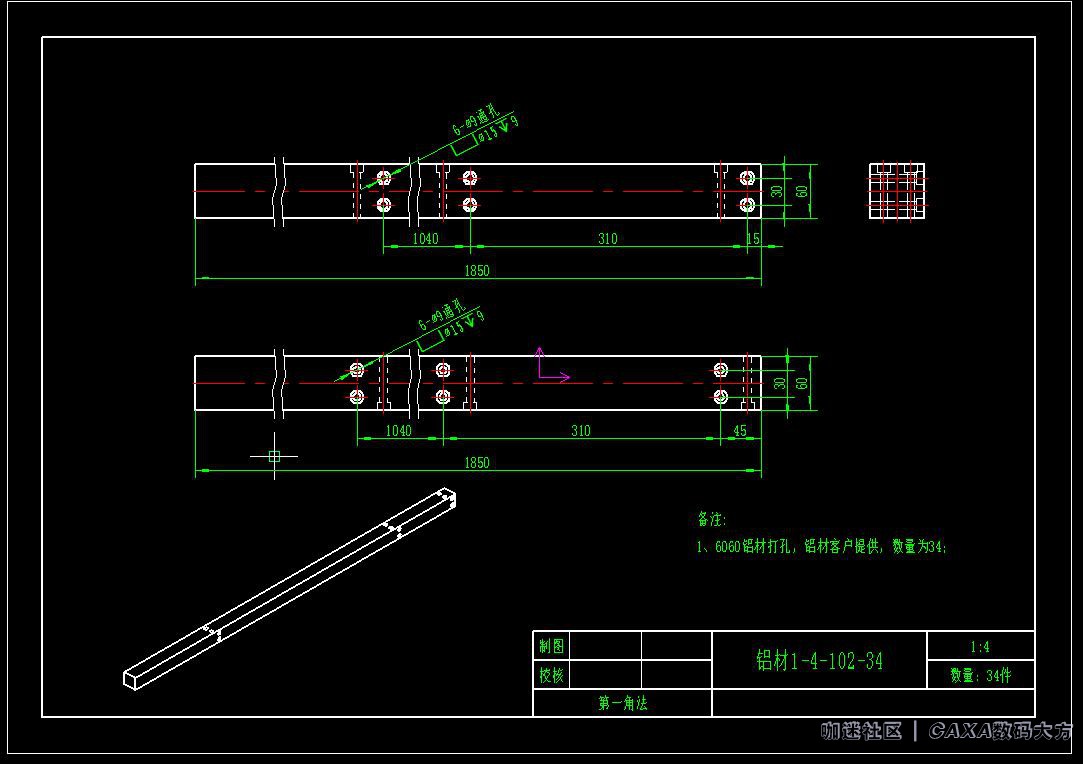

发表于 2020-3-19 11:57:41 | 显示全部楼层
没问题的!
D铝材1-4-102-34 - 副本.pdf (57.69 KB, 下载次数: 12066)
我用的WPS 虚拟打印机。

我用的也是EXB TO PDF,我之前都是这样打的,都没有问题
