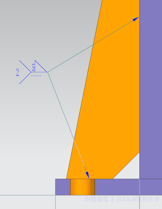

焊接标注,如何引出2个箭头?
像这样子的。我说的是二维图,不是三维里的PMI啊。

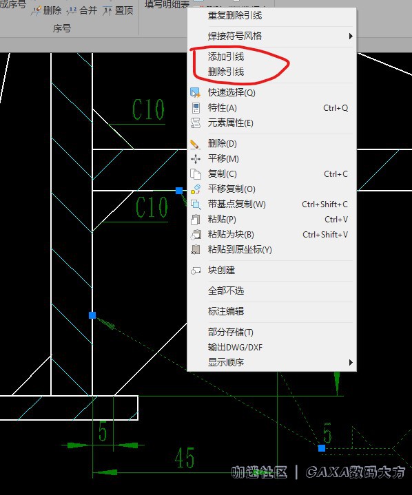

 楼主| 发表于 2020-4-3 14:11:26 | 显示全部楼层
哦,原来在焊接标注上右键,就有添加引线的功能。我就说嘛,我们大Caxa怎么会没有这个功能!
