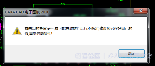

郁闷,打开2013版本的exb文件,然后直接保存为2018版exb。提示保存失败。目前解决办法存为dwg然后打开dwg再保存为exb可以保存了

请提供一下文件供分析,谢谢
可能是某个图素有问题或风格缺少导致
