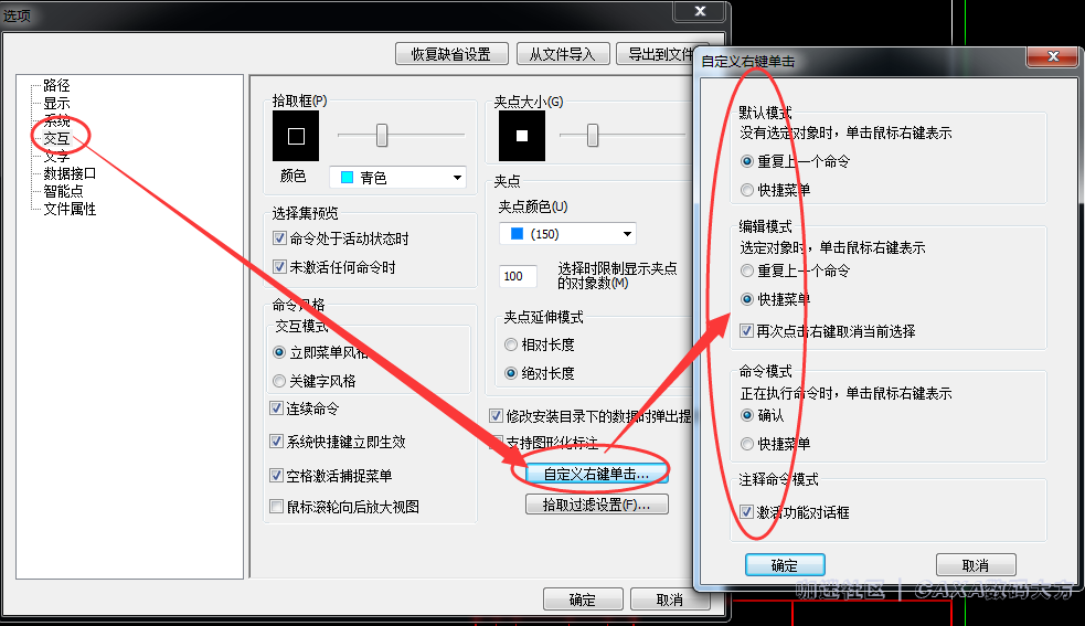

发表于 2020-4-25 13:31:12 | 显示全部楼层

 楼主| 发表于 2020-5-5 17:48:46 | 显示全部楼层
osis 发表于 2020-4-25 13:31
自定义右键功能设置一下。
谢谢你的回复。
