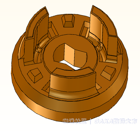

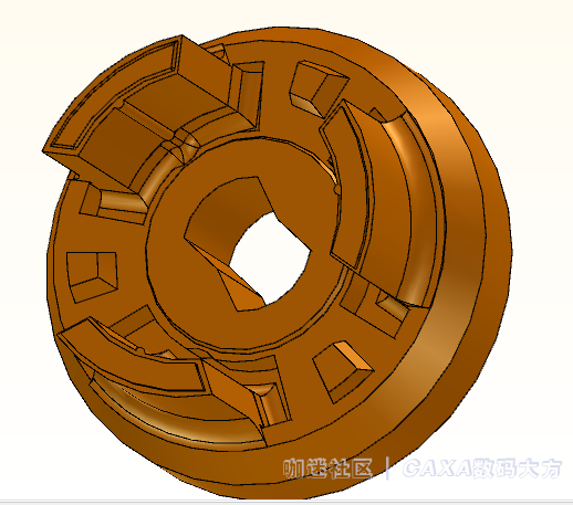

请各位前辈帮忙看下 这个零件怎么画的,尤其是三个爪子及下面的凹槽部分,给个步骤 谢谢

发表于 2020-5-13 09:23:30 | 显示全部楼层
ljf6618 发表于 2020-5-12 21:27
有没有大神指点下迷津啊
使用特征下的拉伸功能就都能画出来。可以在帮助文档里详细了解一下这个功能

发表于 2020-5-15 12:27:04 | 显示全部楼层
ljf6618 发表于 2020-5-14 20:46
能详细说下嘛?
用“拉伸向导”“扫描向导”及除料
“旋转向导”,三维球拷贝等方法
粗略画图如下参考!
