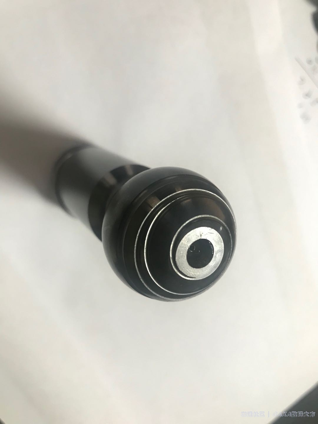

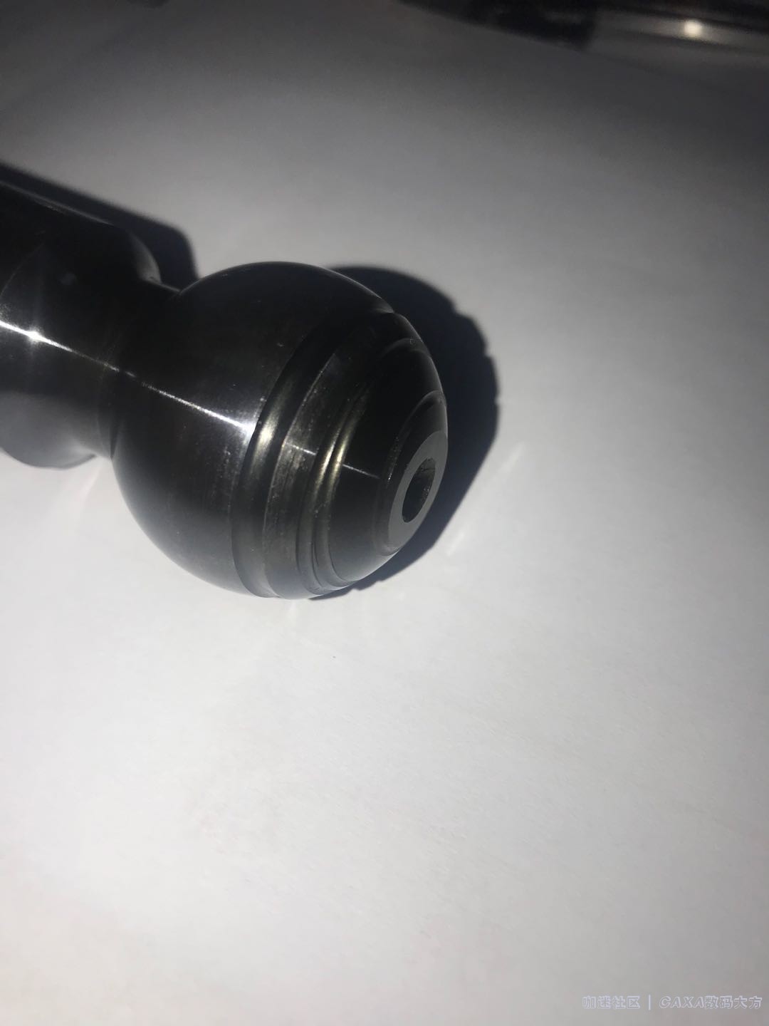

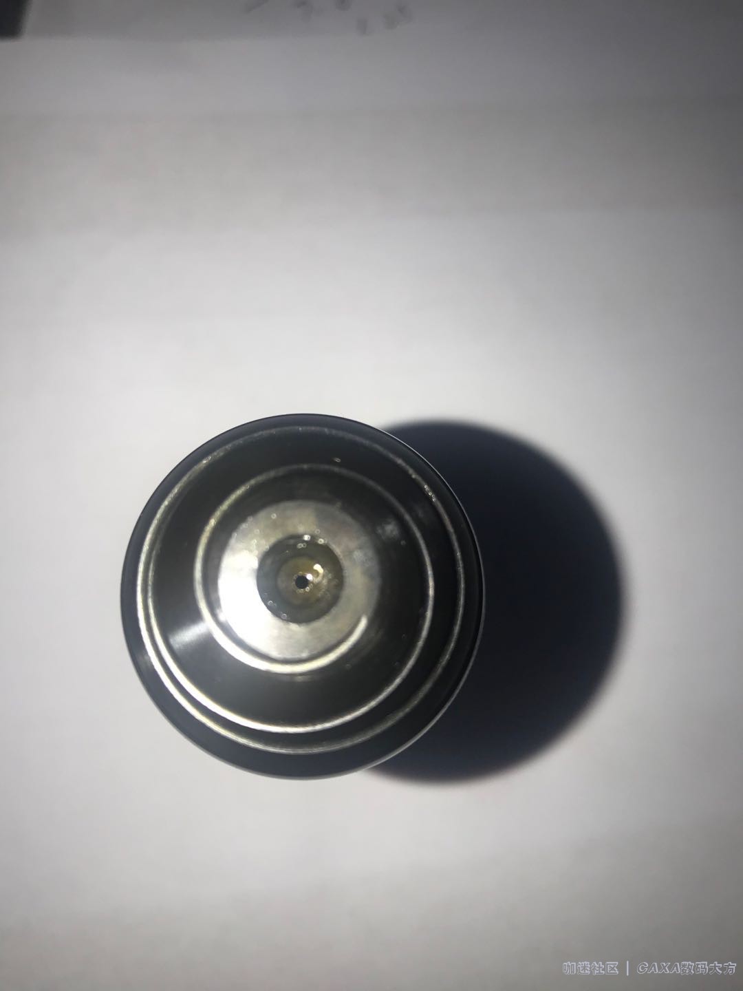

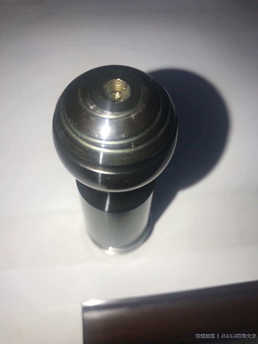

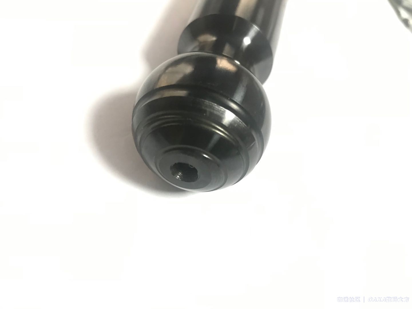

如何在一个球面  画一个螺旋槽       槽深和槽宽是渐变的,起点于球面中心孔出来    终点和最后一圈的螺旋槽重合。
求大神指导下
附件有实物照片。 微信图片_20200602152713.jpg 微信图片_20200602152706.jpg 微信图片_20200602152710.jpg 微信图片_20200602152715.jpg 微信图片_20200602152718.jpg

球头画好,再画螺旋曲线,再投影到球头曲面上,重复一次,将在球头上画出槽,再画一个小于球头,具体尺寸要看你的槽深来决定,以同样方法投影螺旋曲线,再在各各不同部位画出截面,扫掠功能,此方法应该可以。

就是这个螺旋曲线不知道怎么画,不知道怎么表示。
