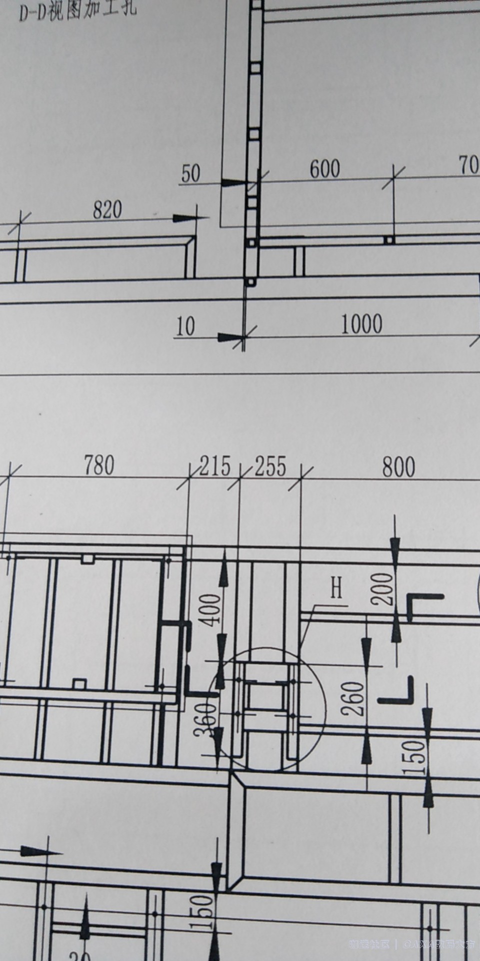

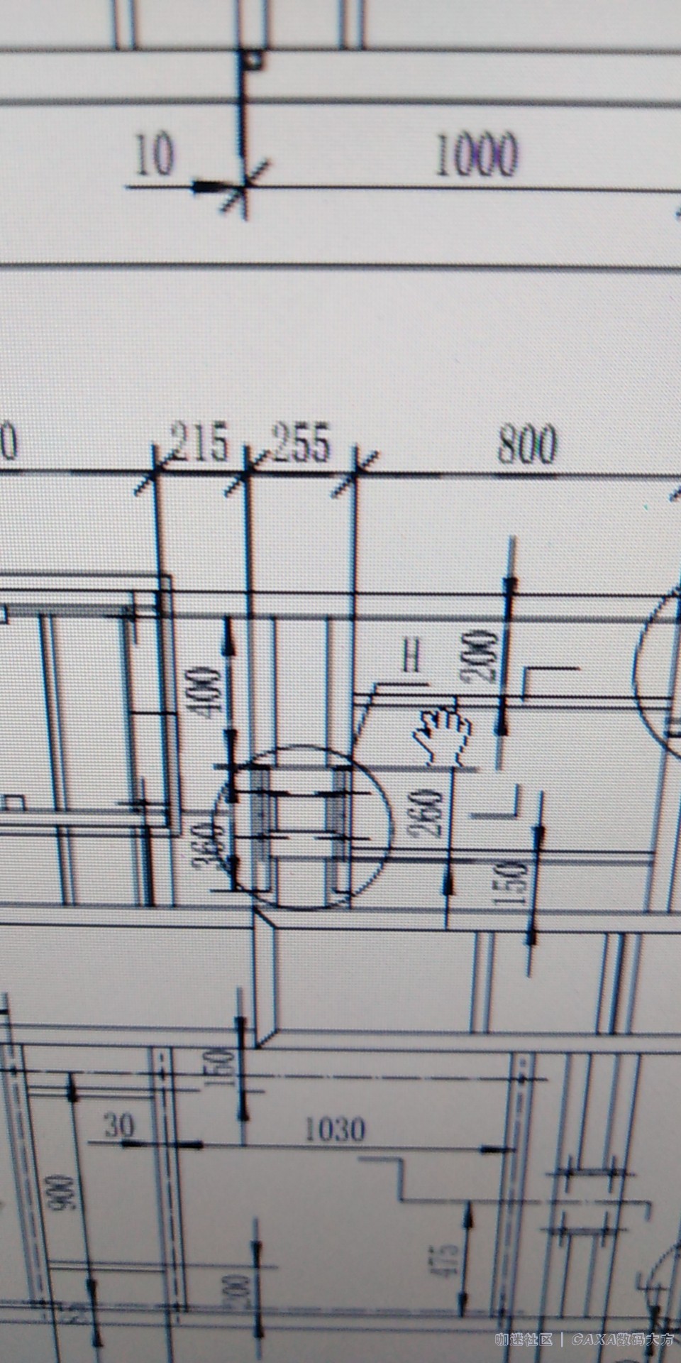

首先申明,我个人确实使用的盗版2013,不知道正版是不是也会出现这种问题:
其一:当要打印多分图纸时,会出现打印任务的平方份,也就是你点的打2份,出来提4份,你打的3份。出来提9份。

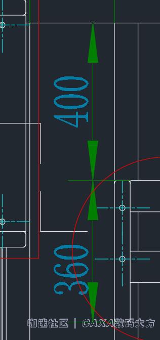

其二:用CAD和CAXA打开同一份图纸会出现标注箭头位置不重合。致使制作过程中出错。
CAD打开效果
CAD打开效果
当然,这份图纸是用AUTOCAD创建的DWG。我也不知道正版CAXA会不会出现这种问题,但愿不会。在此还是提醒各位同仁用CAXA打开和打印CAD创建的DWG小心一些。
CAXA打印效果
CAXA打印效果
CAD转PDF效果
CAD转PDF效果
CAXA打开效果
CAXA打开效果

发表于 2020-6-27 13:15:36 | 显示全部楼层
2013打印份数的错误是存在的,不过已经修改了。
箭头的问题,没有碰到过,可能是我用的dwg文件很少的缘故。
建议用新版本的图板,最少也要2015版。
