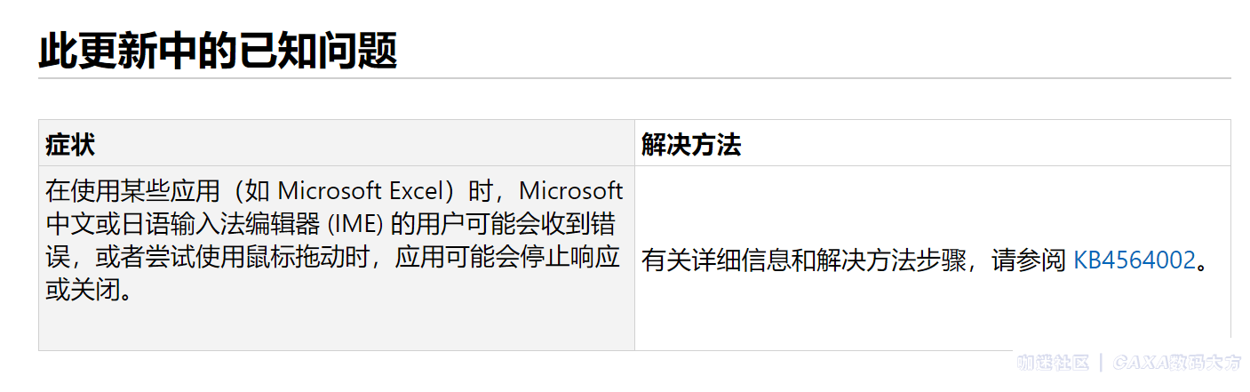

CAXA2020在WIN10 2004系统用快捷键复制粘贴后软件就会卡住不动

发表于 2020-9-12 15:43:58 | 显示全部楼层
是您使用Win10系统自带的微软输入法的问题,和CAXA不兼容造成的卡死,建议卸载系统自带输入法,安装搜狗输入法即可解决问题!
2506
14898
发表于 2020-9-13 15:56:14 | 显示全部楼层
这个问题应该是win10的BUG,2004安装最新的KB4565503就会出现这个问题,在windows页面明确列出了这是个已知问题,然后也给出了临时解决方案
https://support.microsoft.com/zh ... 10-update-kb4565503
https://support.microsoft.com/zh ... en-using-some-micro
按照上面页面说的解决方案试了一下,可以解决
解决方法
可通过执行以下步骤来减少短期限中的3、5、6和7问题,以启用 "兼容性模式":
  • 选择 "开始",键入"设置",然后选择它或按 enter。
  • 在 "设置" 中的 "搜索" 框中键入ime 设置,然后选择适合你的语言的输入法设置,例如 "日语 IME" 设置
  • 选择“常规”。
  • 打开“使用早期版本的 Microsoft IME”。
备注 我们不建议长期使用兼容性设置,而是作为受此问题影响的用户的临时解决方法。
