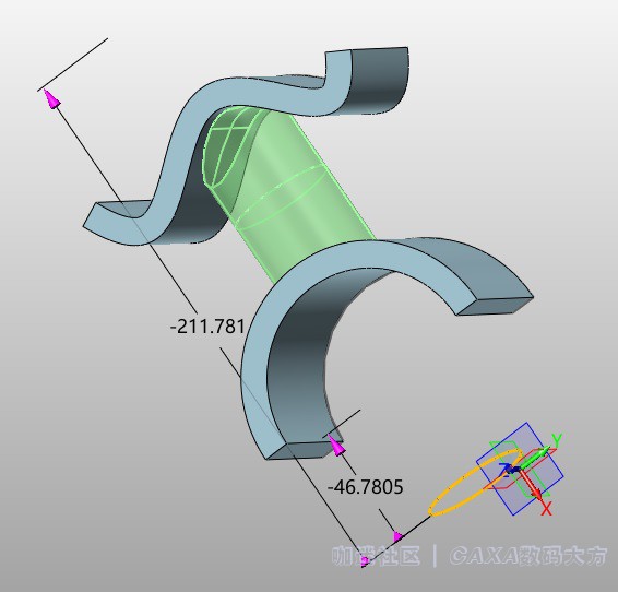

 楼主| 发表于 2020-9-16 11:49:59 | 显示全部楼层
这个就是面到面拉伸,草图在下方,而拉伸是从桥面上方开始到弯曲面下方结束。
caxa实体无法做出来

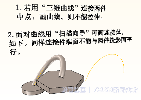

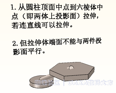

发表于 2020-9-16 12:16:43 | 显示全部楼层
对于一条直线,不能用来拉伸。直线可以作为路径,用来扫描。
目前的拉伸,拉伸方向对于截面是垂直的。一条直线用来拉伸,要在直线的端点做个截面。
1。对于从圆柱顶面到六棱体顶面,这不能拉伸,如果截面相同,可以用扫描,但要做直线作为路径。如果要用到两个面,要用放样。
2。用三维曲线,截面要与两投影面平行,用放样。用扫描也可以,但是要对作为路径的曲线端点有要求,要垂直于面。

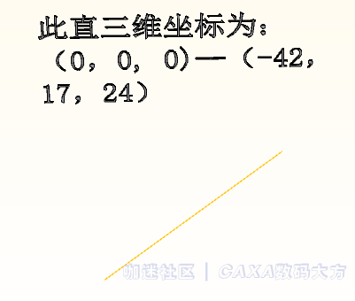

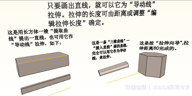

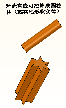

发表于 2020-9-17 08:27:56 | 显示全部楼层
目前的拉伸,拉伸方向对于截面是垂直的。一 ...
对于一条直线(也可用三维曲线中的“插入直线”或其他画法的直线)
作为导动线“拉伸”距离可调或确定。如下参考!

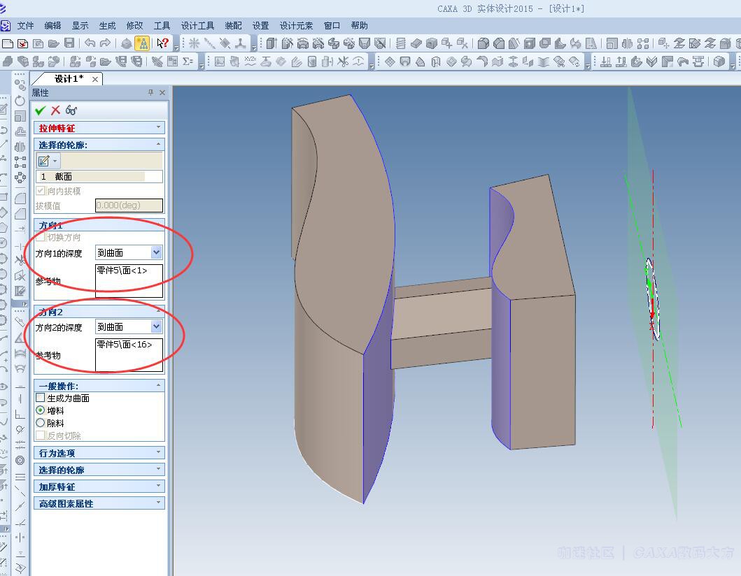

发表于 2020-9-18 08:12:45 | 显示全部楼层
xfriend 发表于 2020-9-16 14:33
也就是说这样的拉伸caxa是没法做的,可以变成,将草图投影到起始面和终止面,然后通过放样来建模?
你的这个,可以用两步走。
先拉伸,再提取两个曲面,用曲面来分割拉伸体,得到需要的图形。
我不知道最新版能不能直接做到你的这样。
如果你的拉伸体是与两个曲面所在的零件是同一个零件,就可以直接到曲面的。在选择高度值的时候选择到曲面即可。
不同的零件好像不能选择到曲面。
