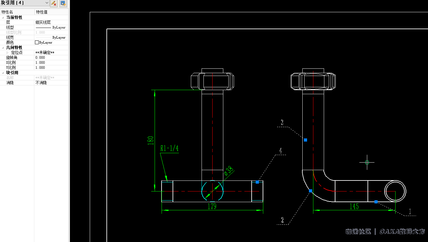

序号标注后 再次打开图纸 序号就成块了?  有没有大哥知道的??

不只是关闭了,再打开吧?
你是怎么操作的,是什么版本的图板,保存为什么版本,是不是别的图纸拷贝到这里的。

2016版本的图板   保存的是2015图板文件    然后等我再次打开的时候序号就成块了

保存的是exb格式

QQ浏览器截图20200928120746.png 保存的是exb格式

将带有序号的图纸剪切之后会将序号变成块?

序号拷贝后会变为块的。
