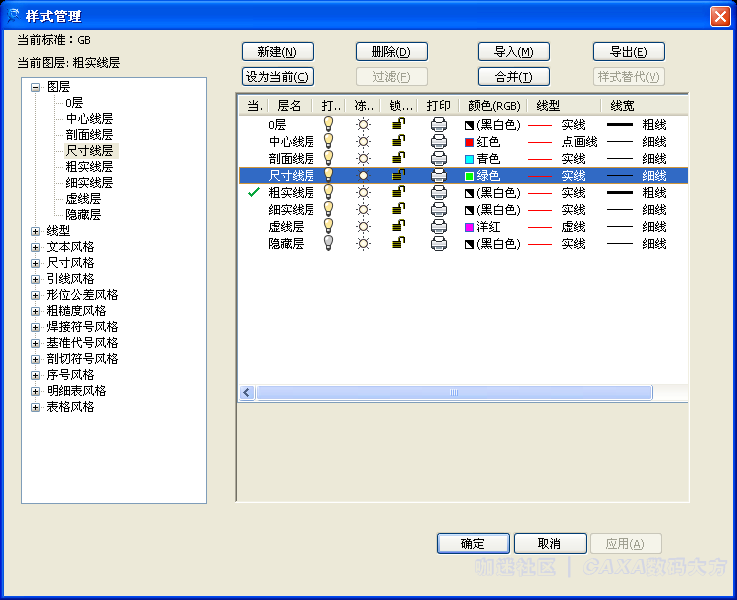

尺寸线本来就是细线的,你的不是吗?
如果你的不是细线,可能被搞乱了。
图层有个尺寸线层的,打开看看。
2051
24460
发表于 2020-10-9 08:05:50 | 显示全部楼层
对了,样式管理的设置是保存在当前文件里的,你打开不同的文件可能不一样。
一般你打开系统默认的模板,这些是不会错的,你的是打开别的文件吗,比如acad的dwg文件。

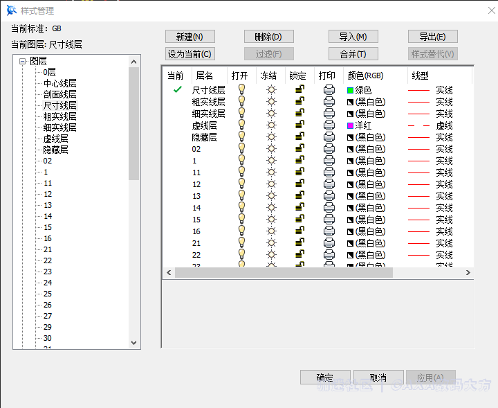

 楼主| 发表于 2020-10-9 09:22:49 | 显示全部楼层
对,是CAD文件,怎么能把它调回来尺寸线,尺寸界线永久设置细线??

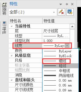

发表于 2020-10-12 09:16:40 | 显示全部楼层
nhykp 发表于 2020-10-10 15:46
我是从CAD文件打开的,怎么调整呀,大侠们
打开你的文件,选中标注,在特性栏中的线宽项选择细线,保存,再次打开应该就是细线了

 楼主| 发表于 2020-10-13 13:12:36 | 显示全部楼层
这种修改我也会,我要的是永久性的修改,就是以后标注永远是细线,不要修改
2051
24460
发表于 2020-10-14 08:32:58 | 显示全部楼层
你把文件放上看看。
25
153
153
 楼主| 发表于 2020-10-15 13:01:39 | 显示全部楼层
上传图纸,请大虾们出招修改
