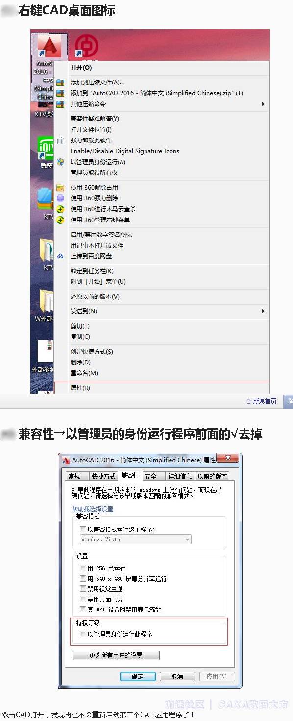

1.双击exb文件为什么总是重新打开一个CAXA,能不能只在一个CAXA程序里打开多个文件?

第一个问题,我这里没有重现,您可以试试在控制面板中设置exb格式默认打开应用。

1. 第一个问题,您这样尝试一下:选中一个exb文件,点击右键,在右键菜单中-》打开方式-》选择默认程序-》浏览-》安装目录下找到E:\Program Files\CAXA\CAXA CAD\2021\Bin64\CDRAFT_M.exe, 选择打开就OK了

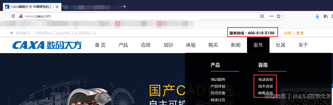

谢谢,请问正版CAXA多少钱?

我是2019,第一个问题,按照你的方法不行,不知道什么原因

谢谢,请问正版CAXA多少钱?
销售等相关问题,您可以在官网咨询或电话(400-010-5100 )咨询

下图是对AutoCAD的更改,可以在电子图板上试试:

我CAXA以管理员身份运行默认就没有打勾到现在还是没有解决
