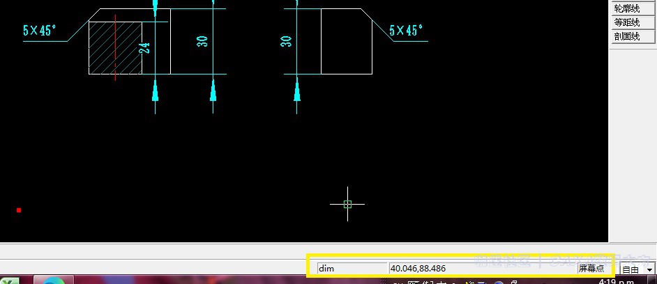

我一直使用的是2007R3版本的CAXA。最近一次启动软件发现屏幕右下角的命令提示栏无法显示绘图的即时图形尺寸。
通常在画图时,命令提示栏会显示,比如直线的长度,圆的半径,平行线的距离等等。现在只显示鼠标坐标了。如图黄色方框区域。
有专家知道如何再把这个信息调出来吗?

按F2键试试看。

鼠标放到最底部,右键,弹出菜单,点击需要的项将其打勾,就可以显示了
