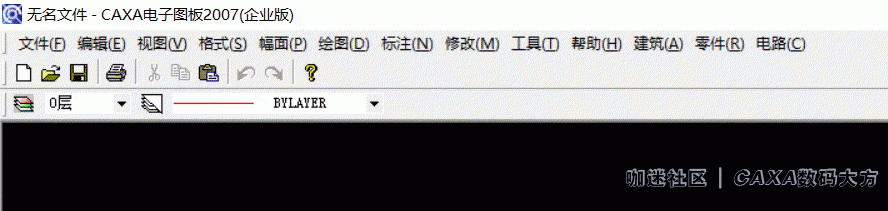

建议新版本恢复建筑插件,十分怀念2007的这个插件。

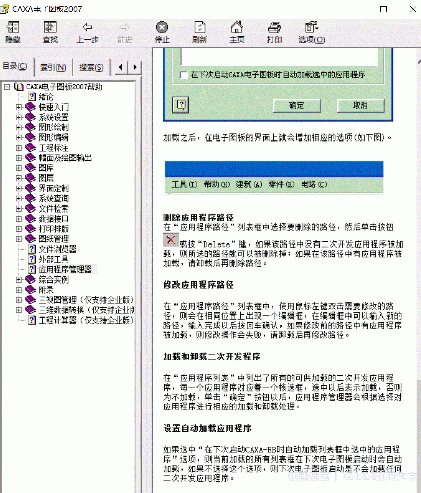

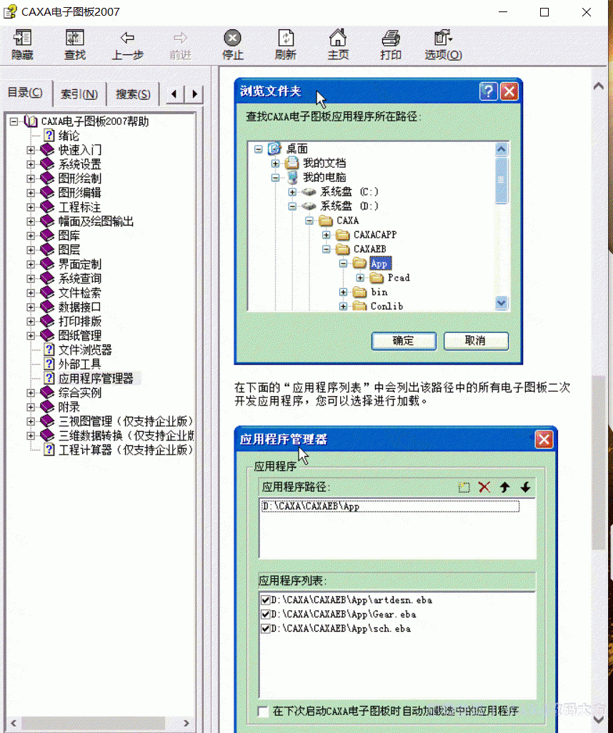

 楼主| 发表于 2020-12-25 14:31:01 | 显示全部楼层
yejjyejj 发表于 2020-12-2 14:52
您好,能否截个图
CAXA2007电子图版帮助文件截图
这是加载后的程序界面

发表于 2020-12-28 11:23:07 | 显示全部楼层
这个建筑插件是需要升级,需要相关方操作,因为电子图板2021开发平台升级到了VS2015,二次开发也需要同步升级以后才能用
