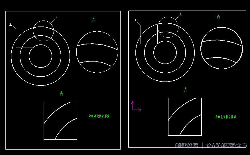

CAXA在保存为dwg文件后再打开,图纸放大视图上尺寸会放大

您点击放大视图看看,我没勾选选项—数据接口—DWG输出设置—打散视图。

保存为dwg文件后,分解局部放大,是正常的。但是关闭后再打开,局部放大图就变了。分解后出现两个边界的。
ps:2020版的也是一样。
2016不会。
还有2016的尺寸也不会变。

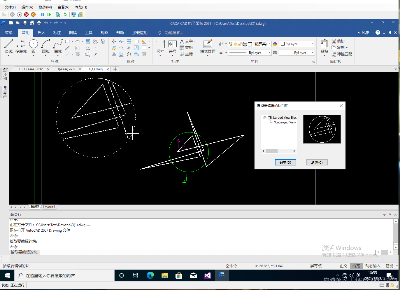

 楼主| 发表于 2021-1-14 13:23:23 | 显示全部楼层
您点击放大视图,以块的形式打开,里面应该还有块,我俩应该是一样的。
