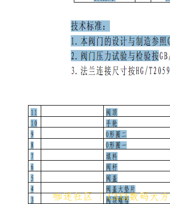

把这个转换成PDF后里面的文字不能编辑(文字是图形组成)
真的搞不懂    请高手帮看看
就是PDF里的所有文字都是由线条组成的
PDF里属性也没有字体
打印成PDF后但是字体是用图形显示的.exb

需要安装pdf文件编辑器

ORC文字识别一下就可以编辑了

cad里的文字本来就是由线条组成的。不然为什么称作形文件呢?
再说cad又不是文字处理软件,是图形处理软件。

以前的2007版,exb转PDF文件是没有问题的,文字可以复制编辑,包括文本框的、标题栏、明细表,甚至尺寸数值。
后来换成2020版,exb里面的文字就无法编辑。但是如果exb文件里有插入的EXCEL表格,表格文字是可以复制编辑的。
