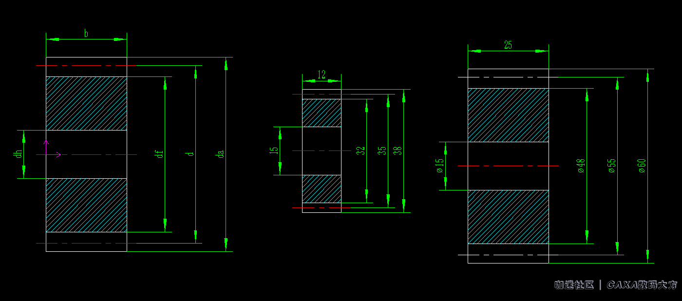

怎样定义个人图库,使得调用时直径尺寸带直径符号?
下图里左边的是自定义的图形,中间的是自定义后调用出来的,右边的图形是系统“常用图形”-->“常用截面图”里的“齿轮简面”
系统里的图形调出来直径尺寸有直径符号,自定义的该怎样设置才能有?
2051
24460
发表于 2021-1-25 09:17:52 | 显示全部楼层
好像图库里的带尺寸的,有直径符号的都是文本替代。
239
239
 楼主| 发表于 2021-1-26 17:12:35 | 显示全部楼层
所以个人设置没法实现是吗?
88
446
446
发表于 2021-1-29 10:57:07 | 显示全部楼层
CAXA里标注某些特殊符号,有转换式,比如:输入的%x,确认后实际将显示为×,%c实际显示为Φ,等等~
239
239
 楼主| 发表于 2021-1-30 20:49:06 | 显示全部楼层
sengel 发表于 2021-1-29 10:57
CAXA里标注某些特殊符号,有转换式,比如:输入的%x,确认后实际将显示为×,%c实际显示为Φ,等等~ ...
提取图库时这样输入无效。
