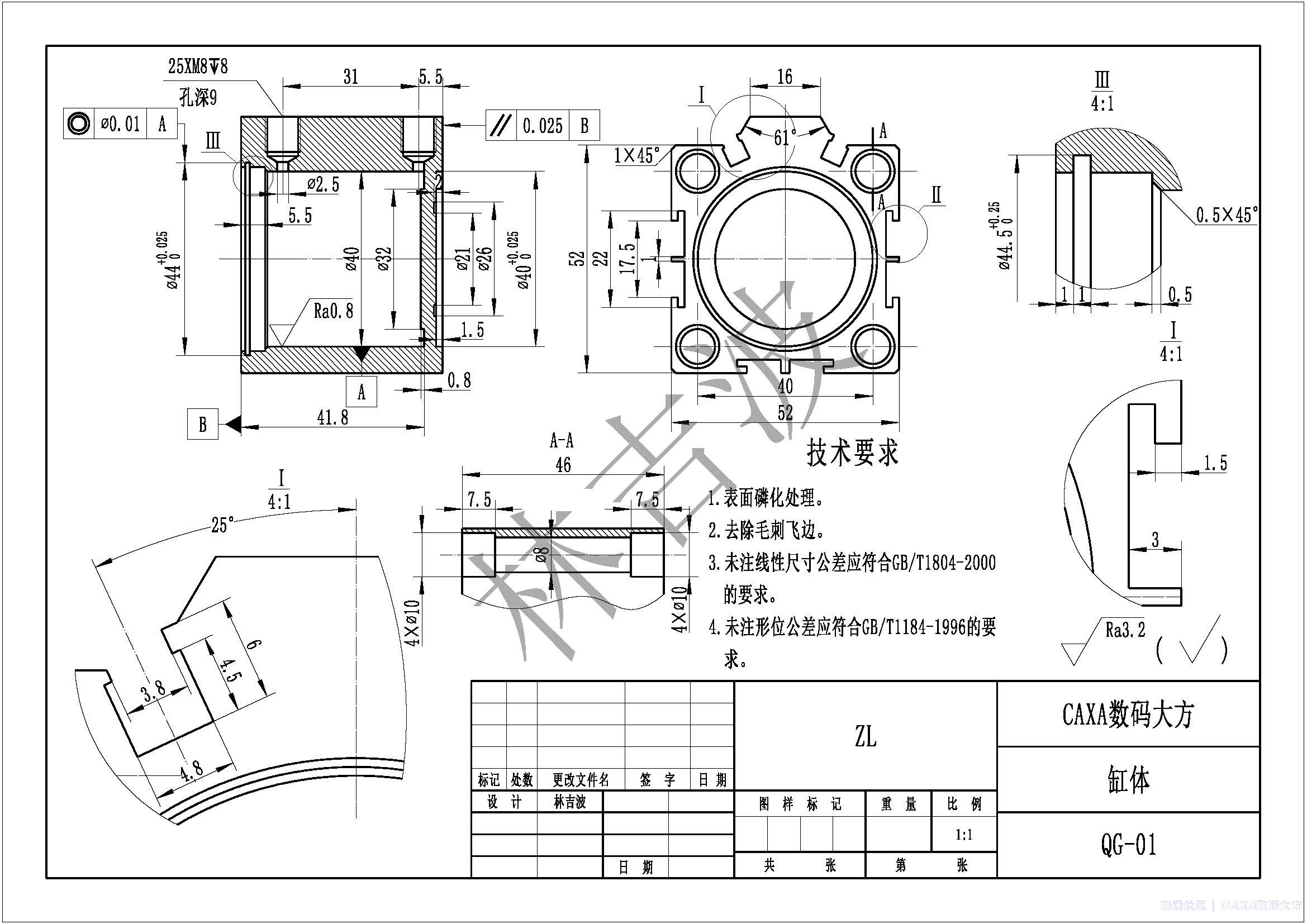

CAXA 3D 实体设计2021视频教程——气缸的造型与工程图出图(百家号视频网址免费收看视频教程)
气缸的产品造型与出图视频教程,造型思路上主要讲解了多实体造型与装配。
缸体造型:主要利用草图以及基本图素绘制缸体的外形,并且在草图中使用草图的共享,利用同一个草图实现多个特征的造型,并且讲解了螺纹孔的绘制。
缸体工程图:讲解缸体全剖、局部放大视图、局部剖视图等多种视图表达方法的使用,并且讲解标注尺寸、表面粗糙度、几何公差、基准等的绘制方法。

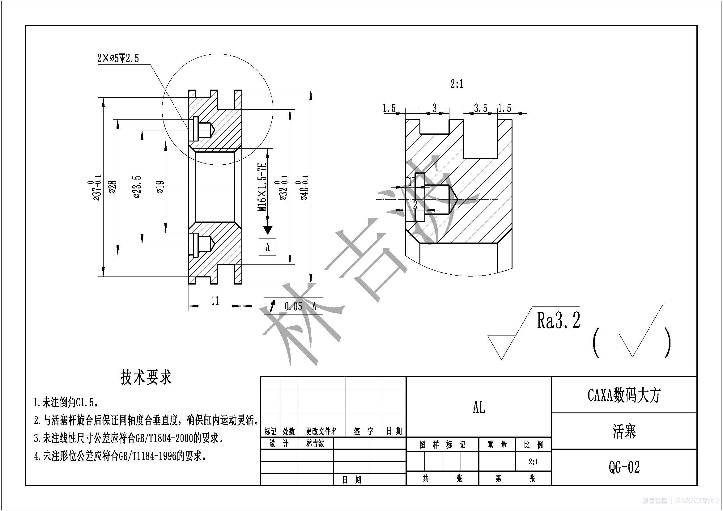

活塞:利用电子图板中的孔轴命令绘制草图外形,然后复制导入CAXA实体设计草图中,达到简化绘制轴套类零件草图的目的。

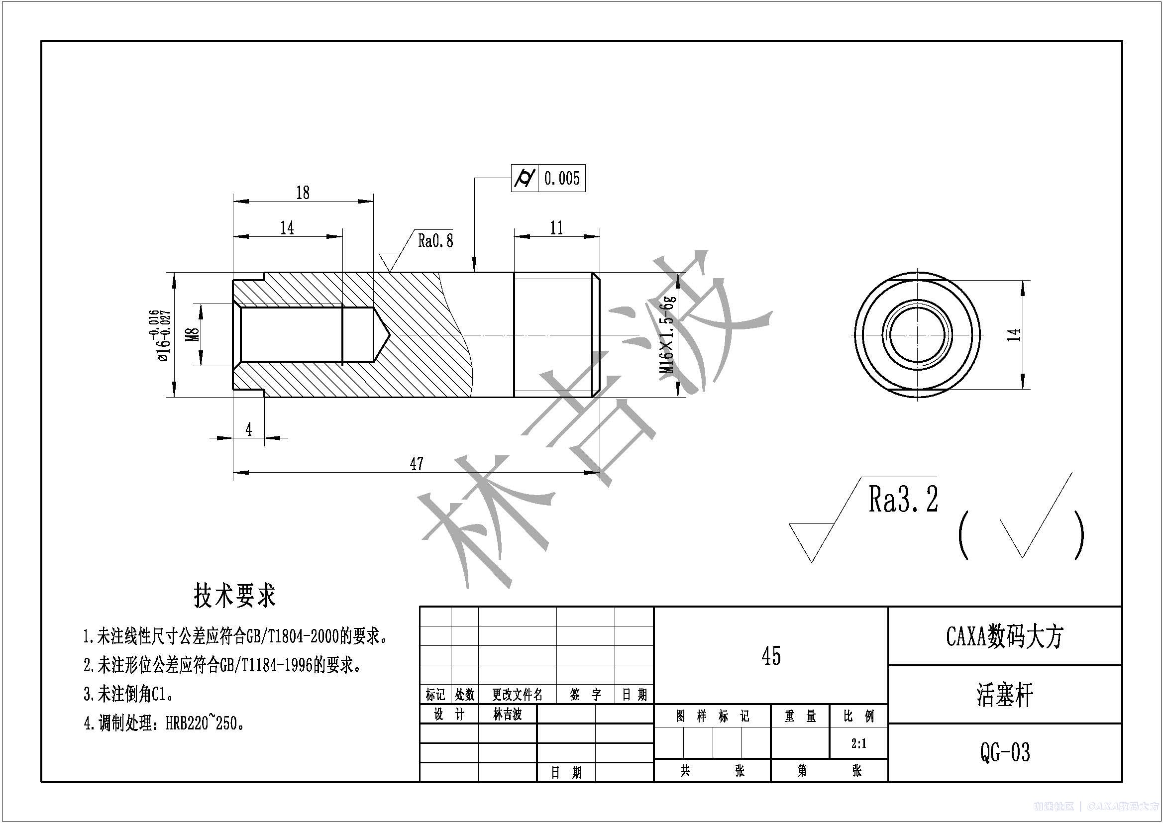

活塞杆:利用孔命令绘制螺纹孔,利用工程标注中的修饰螺纹表达轴类零件外螺纹。

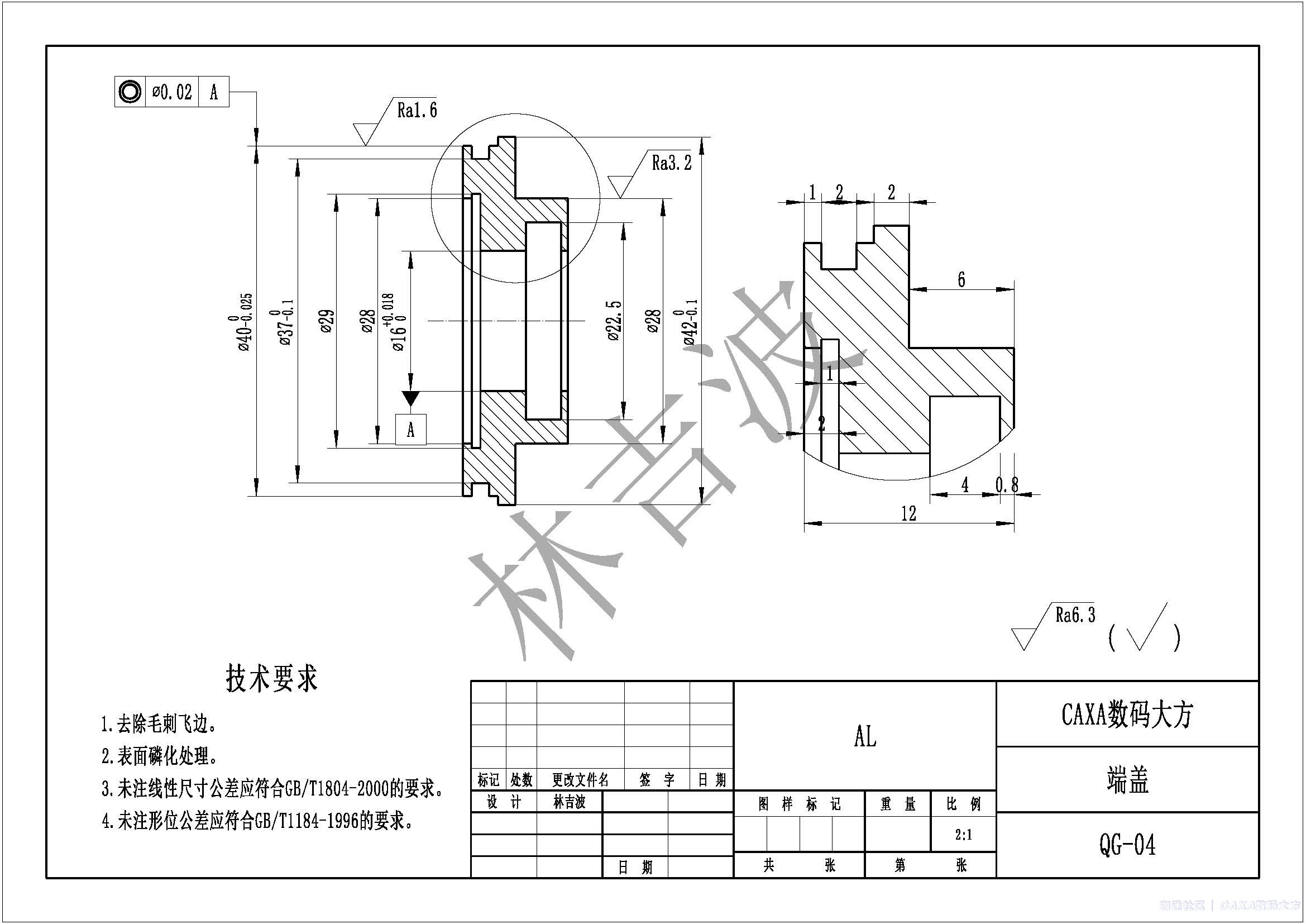

端盖:利用电子图板中的孔轴命令绘制草图外形,然后复制导入CAXA实体设计草图中,达到简化绘制轴套类零件草图的目的。
标准件绘制:利用CAXA实体设计中常用选项中的标准件来导入和修改标准件,也可以利用CAXA电子图板中的插入标准件来导入标准件的草图进行造型。

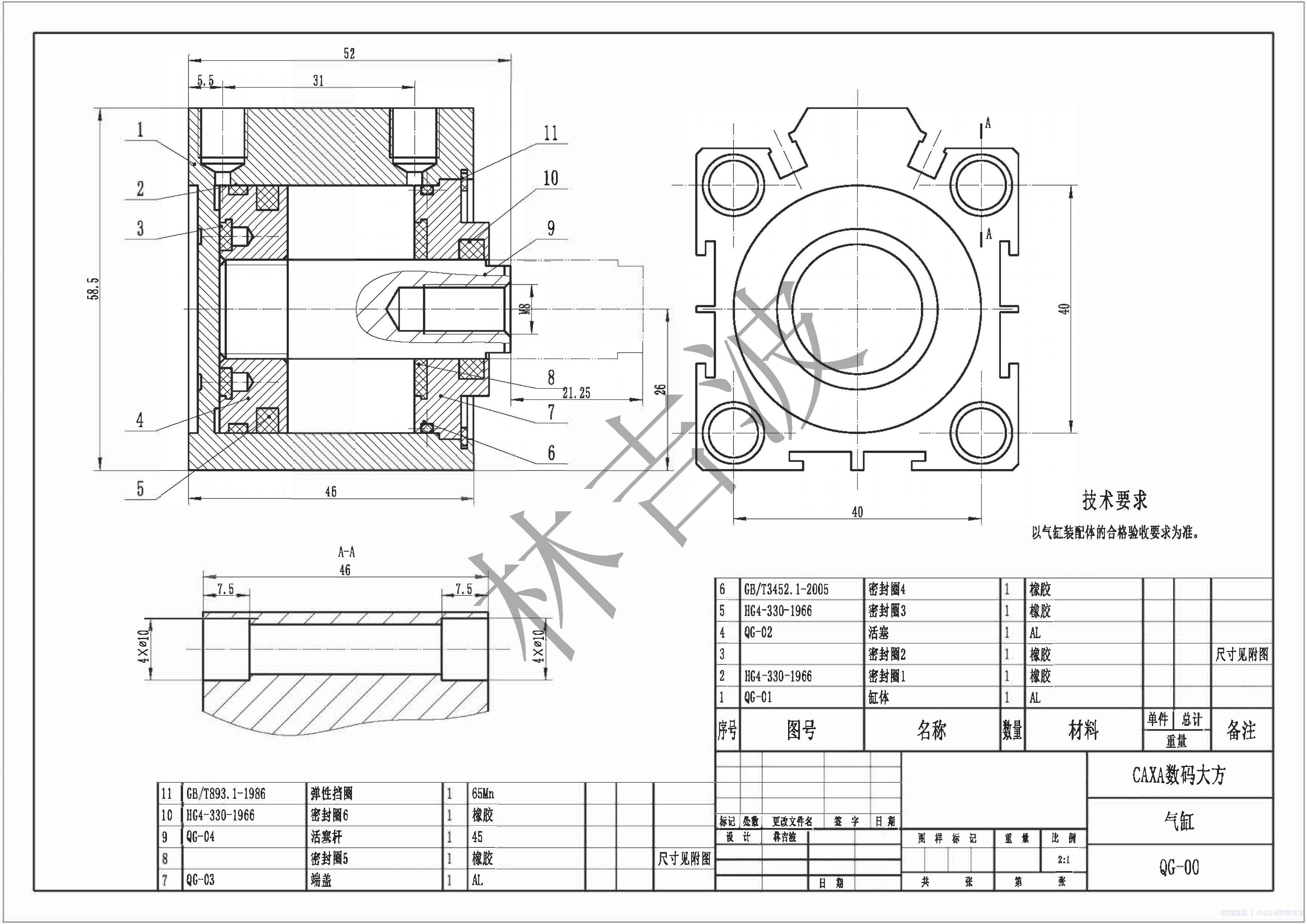

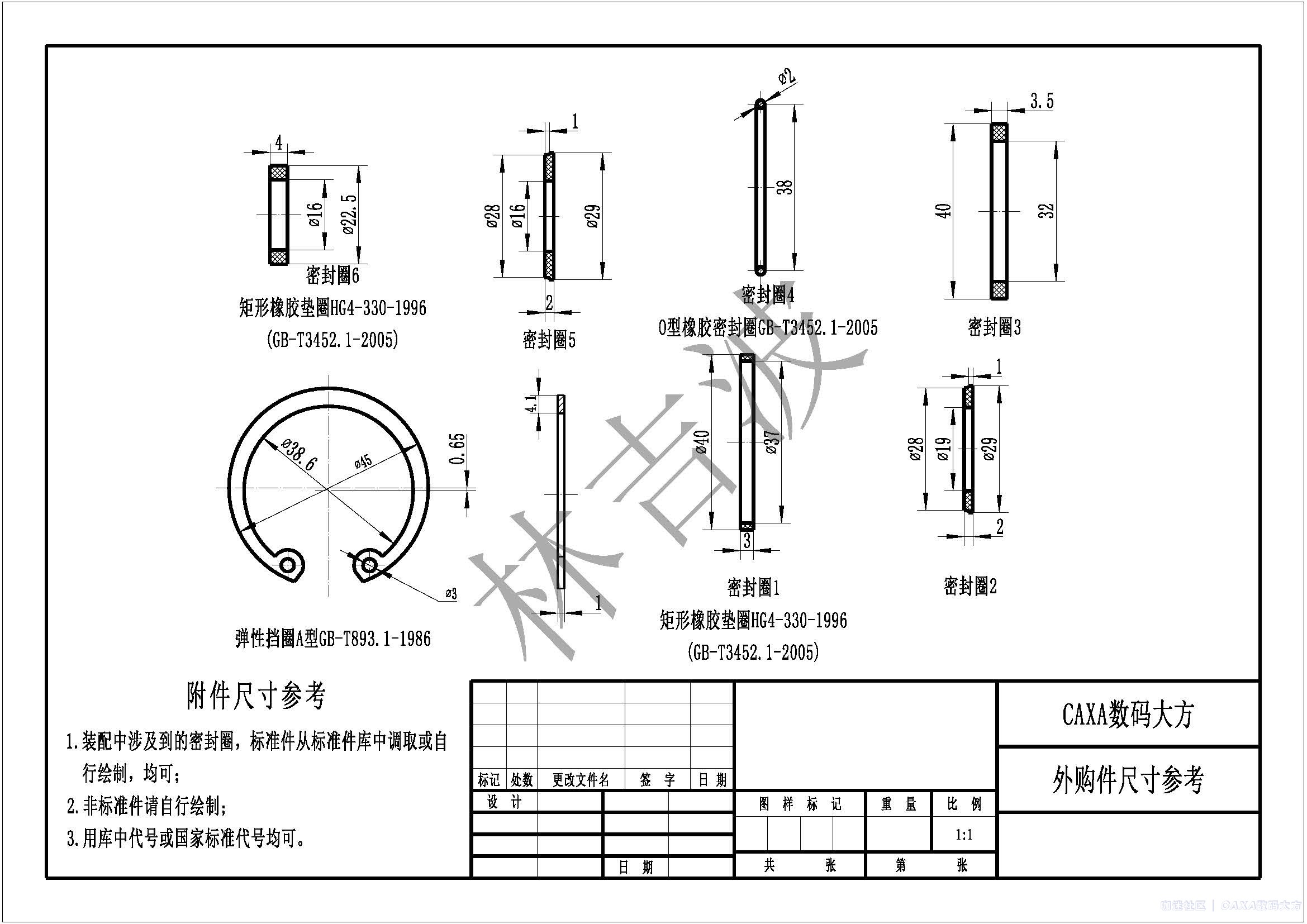

气缸装配图绘制:讲解气缸全剖主视图绘制,以及讲解引出零件序号,自动生成明细栏方法。
