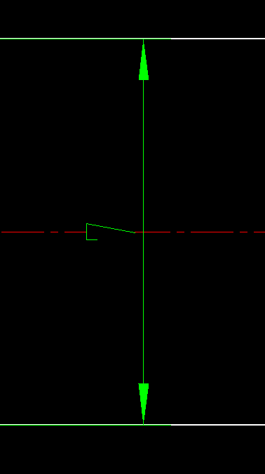

[改进建议]在出现层级重叠时,上层与下层之间应有些许间隔
88
446
446
发表于 2021-1-28 13:40:23 | 显示全部楼层 |阅读模式
这个动图应该很能说明我要表达的意思了~~

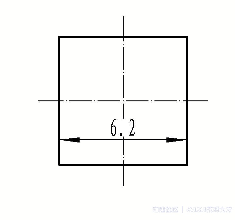

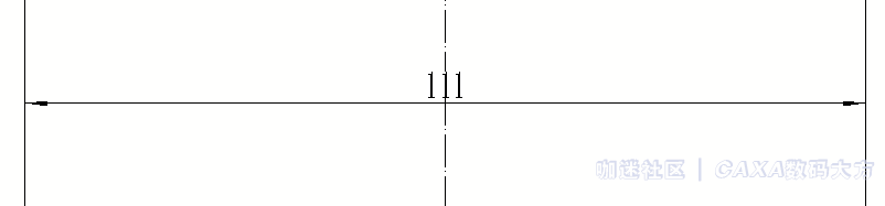

昨天刚发的这个建议,今天就真遇到麻烦了~~
图纸尺寸在电脑上核对,没有问题后打印出来给工人,
但却竟然被工人骂了——说我乱标图纸尺寸!
我一脸懵比
原因……大家看实际打印出来的样子与电脑看的区别吧,哎!冤~~~

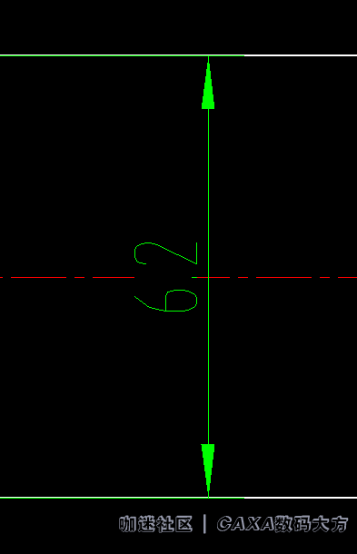

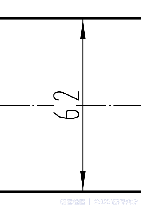

 楼主| 发表于 2021-1-29 17:08:51 | 显示全部楼层
caxadaxia 发表于 2021-1-29 16:40
嗯嗯,建议字体用仿宋体吧。
不用单线体
我知道中文字体的数字可以较好避免这个现象~
但有一说一,单线体标注出来的尺寸看着很舒服,中文字体的总觉得别扭~特别是在小尺寸标注上,中文字体占用空间更大就更难受……
而且,尺寸(也不光是尺寸,应该是所有位置有重叠的)与周围其它线条没有间隔的话,即使是仿宋体有些时候也容易产生混淆或者不易阅读~比如:
所以,建议增加在尺寸、文字设置里,可以让用户自定义与周围元素的间隔功能~
