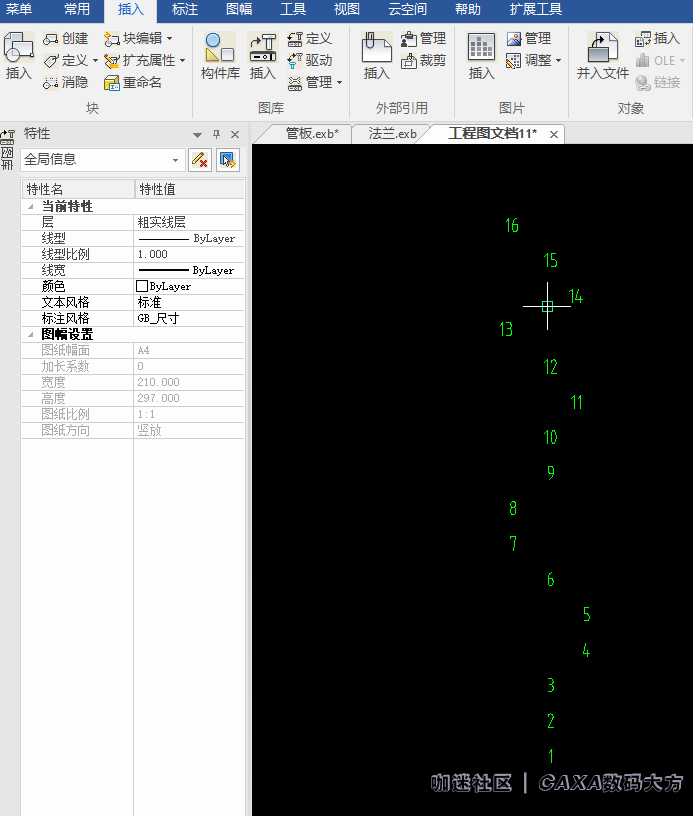

在CAD中,多行文字可以按ctrl+1,然后在X坐标里面输入一个数值,然后所有竖着的文字X坐标都是同一个数值。

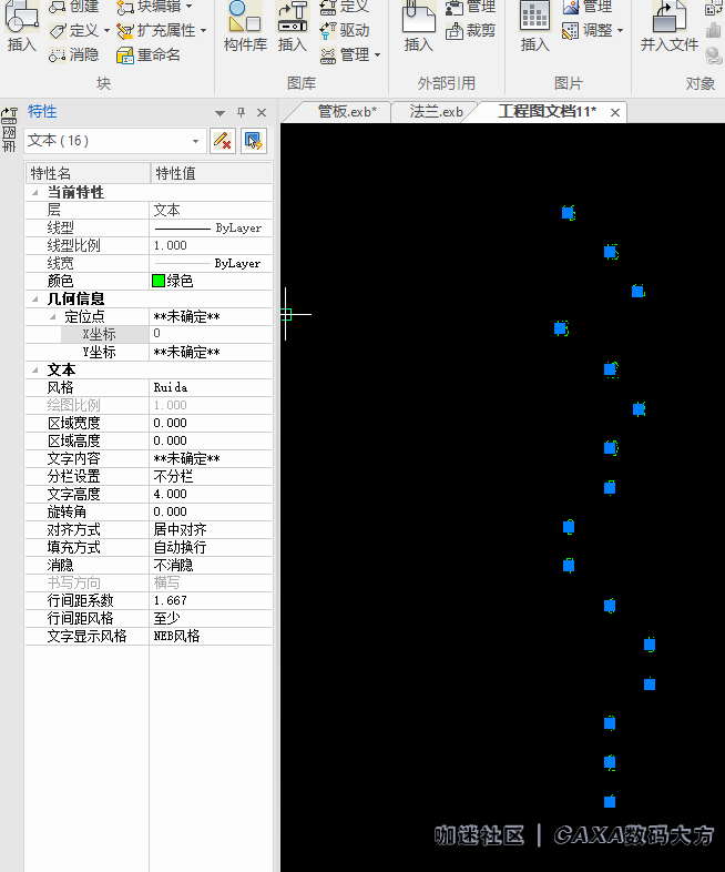

但在CAXA中,按ctrl+Q,然后再X坐标里面输入一个数值,然后只有的文字都集中在一起了。这是啥情况??如下面的图片所示,我想要的效果是:水平方向全部对齐,但竖直方向不变。

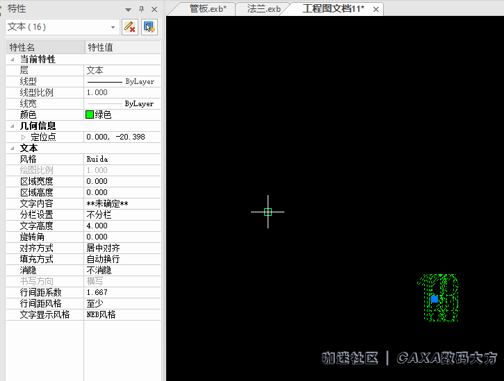

我选中所有文字,在X坐标中输入一个数字,然后所有的文字全部集中到一起去了。
调整前
调整前
想把这些文字水平弄对其,但Y轴方向不变

调整后
调整后

你好,ctrl+Q就是调出特性窗口,我就是想把所有的文字定位点弄成一样的,所以调出特性窗口,在几何定位里面的X输入一个值。
目的是想把不对齐的水平文字弄对齐了,结果输入一个值,所有的文字全部紧凑到一起了。

有达人知道怎么解决不?
我就是想把文字在X轴方向上对齐,在ctrl+Q(调出特性窗口)里的几何定位X里面输入一个值。
结果貌似有BUG,并不能实现X轴方向的对齐,反而紧凑在一起了。

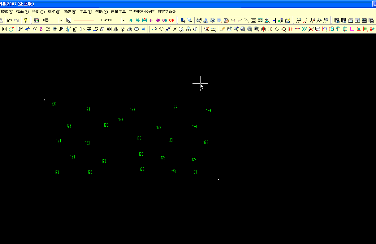

发表于 2022-1-21 13:57:02 | 显示全部楼层
利用Marswu大师的表格功能可以实现曲线旧国,我用的版本比较低,演示一下

 楼主| 发表于 2022-1-23 09:14:06 | 显示全部楼层
吴工这个做的确实不错。不过还是希望官网能修复这个BUG。
