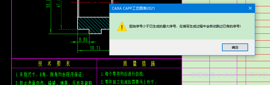

怎么设置下一张工艺卡的尺寸序号从1开始,我第一张工艺卡尺寸提取了,然后序号编排1-5 插入下一张卡的时候 我想还是从1开始 他会出现如图的错误  怎么解决

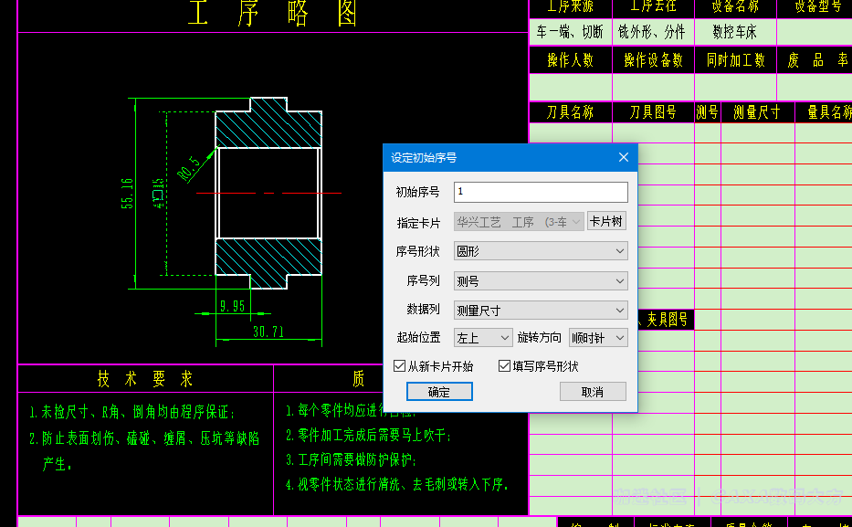

目前版本确实是按顺序一直向下排列的,在新版本中,可以自定义了。如果之前从1开始排序,后续再次提取,还可以从1开始排序

您好,我用的就是2021版本,就是这个问题

是的,这个功能再2022版本中实现了
