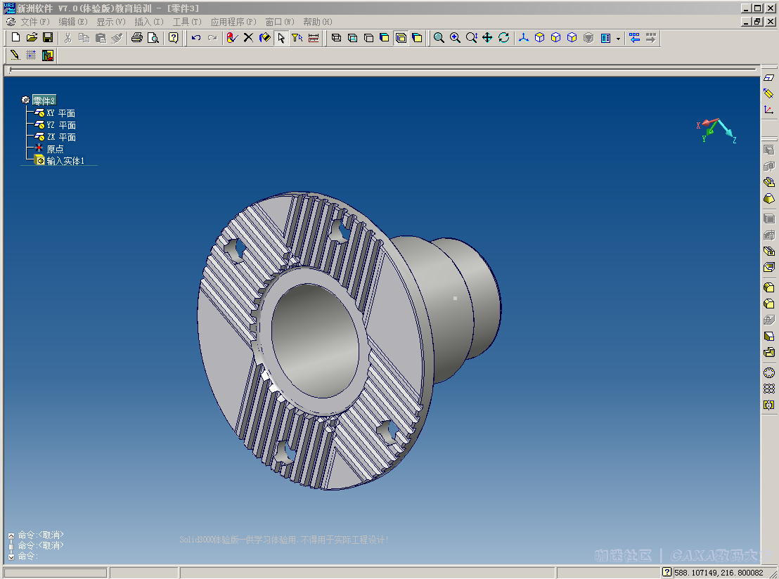

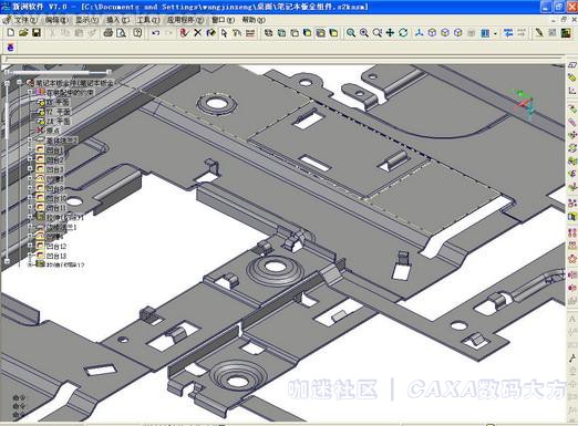

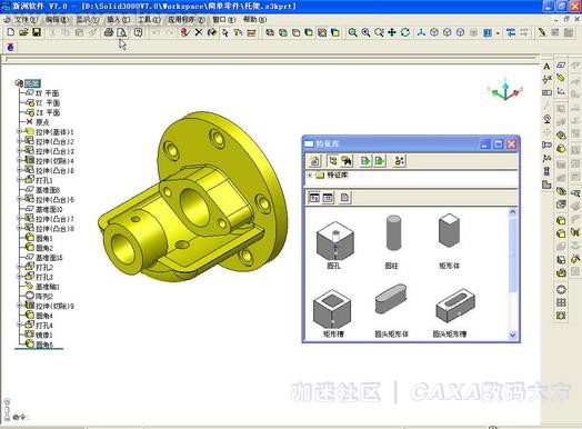

其实当年的“新洲三维Solid3000”3D设计软件,真的不比当时的SolidWorks差,甚至更为好用,但可惜了,大环境支持不了这么一家软件公司生存。
虽说内核也是UG的,如果新洲能活支现在,应该也是很牛的软件,SolidWorks强不强?

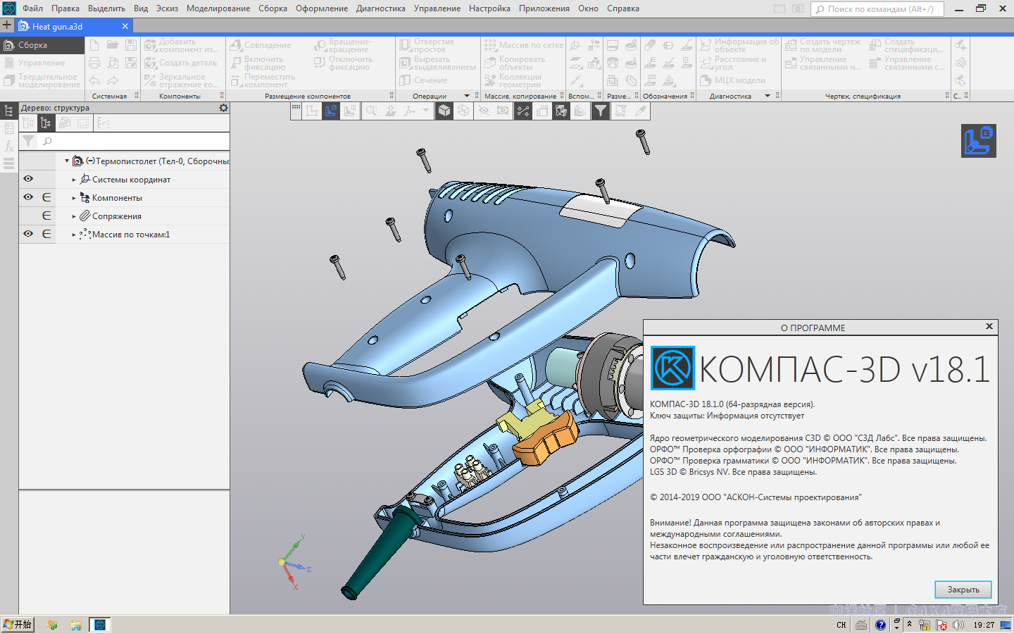

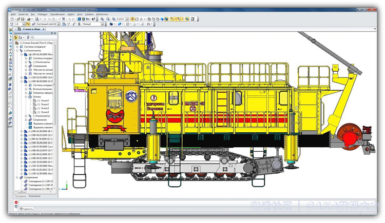

就连俄罗斯都有很优化的3D设计软件,而且还非常强,别人也是自己开发写内核代码,关键是还快速的不断的根据实际使用中遇到的问题或者需求在更新,小步快跑。
举办设计大赛没什么不好,激发大家的热情。但就如UbuntuKylin一样给人的感觉就是,热衷于搞派对营销,不沉下心去搞研发。
我个人觉得,搞设计大赛除了成品的展示,更要让参与者,列出在造型、编程、制图、工艺、CAE分析方面遇到的问题,功能需求(与现行比较),以用户需求为导向应该是不会错的,得民心者得市场。

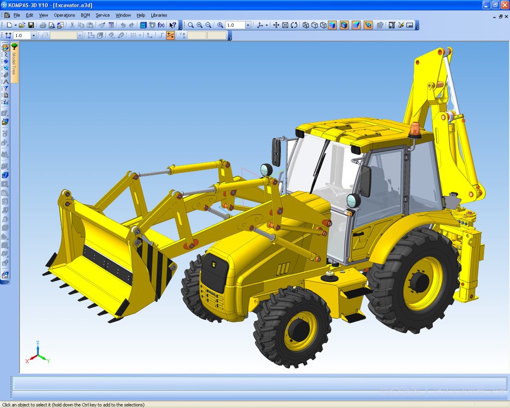

看看,ru-RU_ASCON的KOMPAS-3D的作品展示吧,这些基本都是使用单位提交的可用于实际生产制造的数模。
KOMPAS-3D_V18.1.0_建模界面与版本,很眼馋别国有这么好的设计软件。

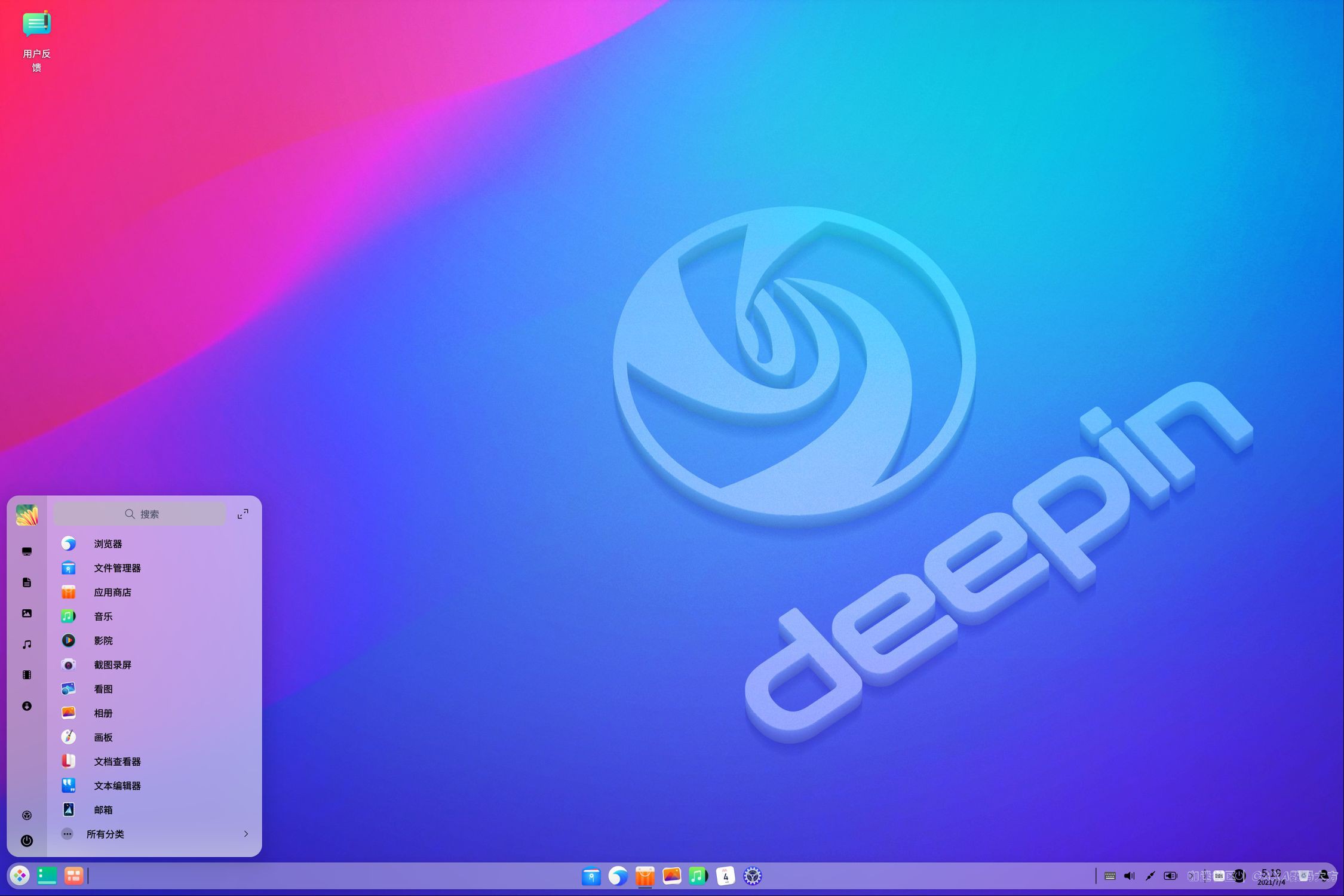

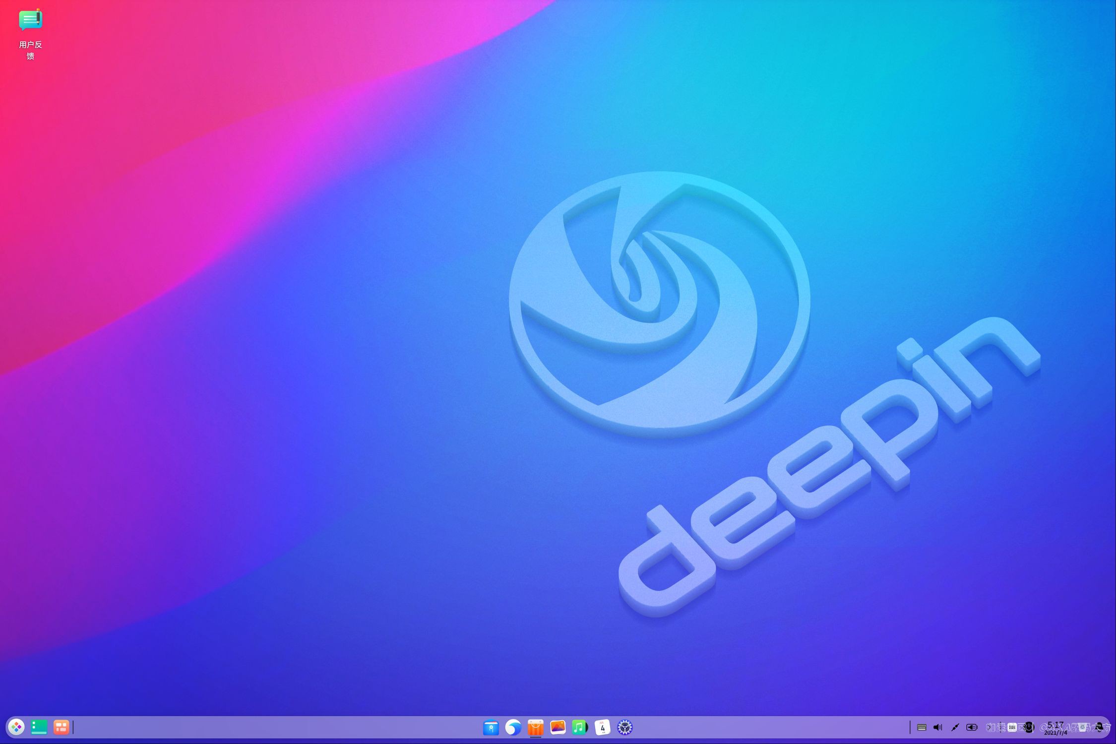

发表于 2021-7-31 22:39:59 | 显示全部楼层
工业软件是心病,国产操作系统何尝不是呢!
我都尽量用国产操作系统,UOS、deepin,非常适配国人的系统。郑强教授说过,连自己的本国人民都不支持的产品,产品还能更新完善吗!企业还能生存吗!还怎么与国际竞争!
deepin-desktop-community-20.2.2-amd64_桌面,
deepin-desktop-community-20.2.2-amd64_开始菜单,
deepin-desktop-community-20.2.2-amd64_CPC_100Year-Ornamental-column-Party-Logo,
deepin-desktop-community-20.2.2-amd64_CPC_100Year-Shiny-Ornamental-column-Party-Logo,

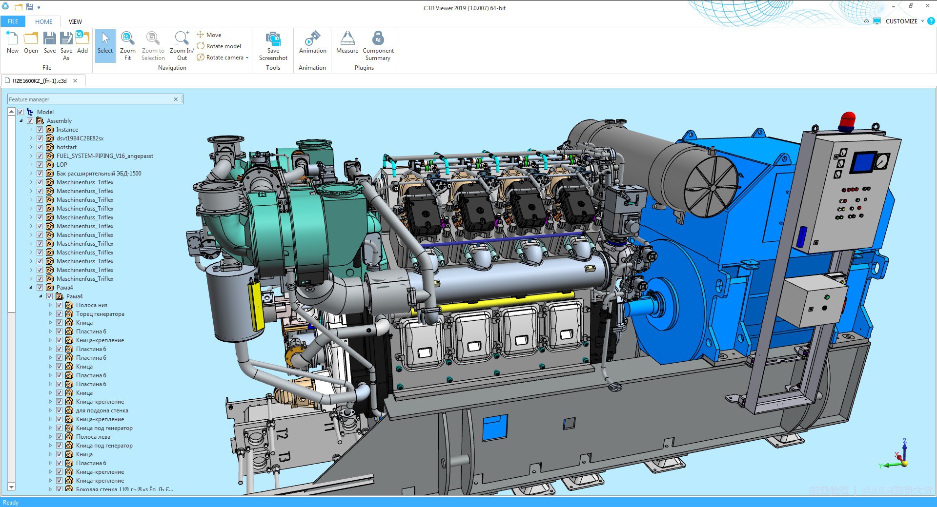

俄罗斯T-FLEX CAD也非常不错,CAD/CAM/CAE都全,丰富的T-FLEX转换器套件使您能够轻松满足不同的导入和导出要求。T-FLEX可通过以下格式与最广泛使用的 3D 建模和 2D 绘图系统互操作:Siemens NX、CATIA、Creo (Pro/E)、Autodesk Inventor、Solid Edge、SolidWorks、Parasolid、ACIS、JT、IGES 、STEP、Rhino、Revit、IFC、STL、DWG、DXF、PDF/3DPDF 等
