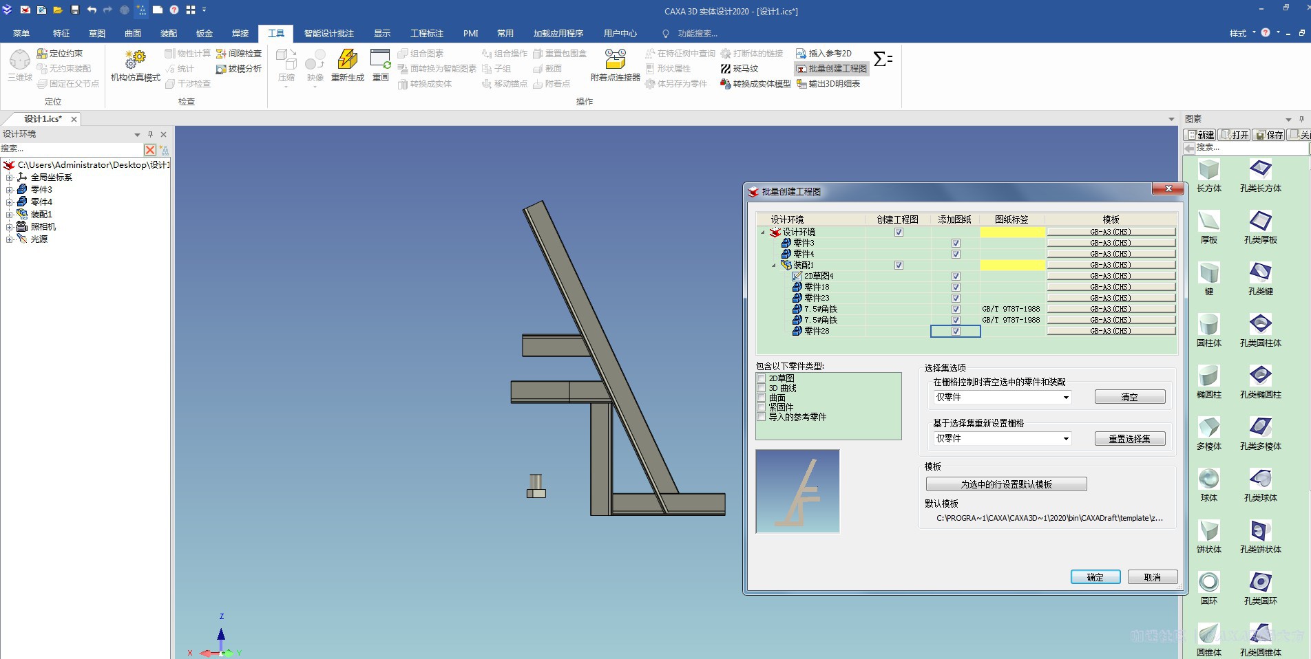

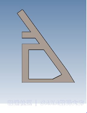

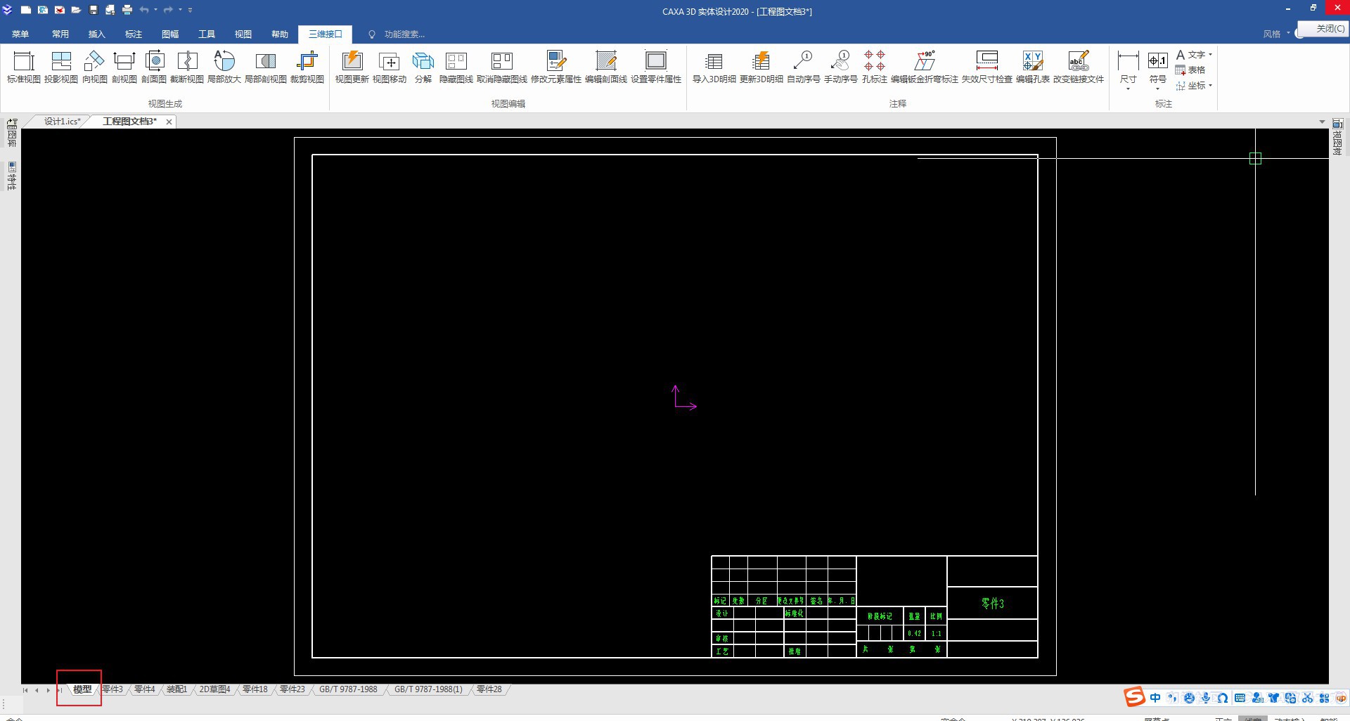

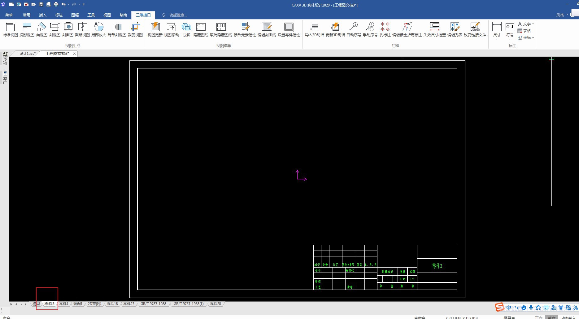

CAXA实体设计2020 批量创建工程图 只显示图框没有工程图 双击最大化也没有工程图图纸 哪位大神知道的 是什么原因 1.jpg 2.jpg 3.jpg

发表于 2021-8-9 09:42:56 | 显示全部楼层
换个其他的文件也会出现这样的问题吗?
另外注意下投影前要保存文件

 楼主| 发表于 2021-8-12 10:05:50 | 显示全部楼层
clytze 发表于 2021-8-9 09:42
换个其他的文件也会出现这样的问题吗?
另外注意下投影前要保存文件
换其他文件也是这种情况 投影前都保存文件了

发表于 2021-8-27 13:42:19 | 显示全部楼层
您可以升级成21版本,21版本对该问题进行了修复

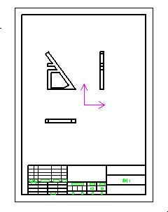

发表于 7 天前 | 显示全部楼层
这个批量出图可以设置视图方向吗,我的零件图出来都是四个视图,我只用两个
