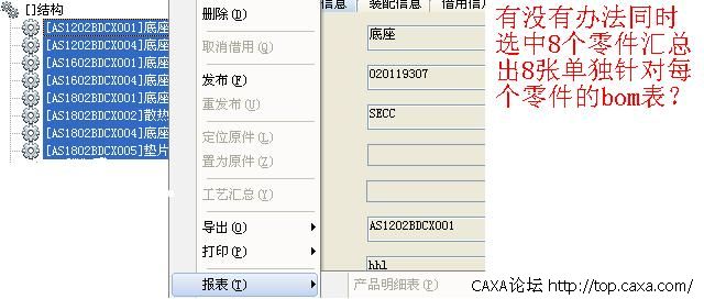

如下图
可以是多选产品 部件 零件

发表于 2012-4-28 15:08:00 | 显示全部楼层
这样操作的目的是什么呢?要是每张都要图明细的话,可以在电子图板中输出明细

 楼主| 发表于 2012-5-2 16:58:00 | 显示全部楼层
应用场合有很多 比如说用excel设计一张检验单 有许多自定义属性要输出 图纸中是没有的 不需要输出图形

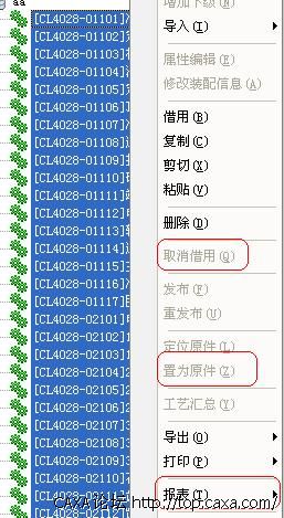

 楼主| 发表于 2012-6-18 17:44:00 | 显示全部楼层
多选借用件能否设置为原件
借用件多选后 设置原件是灰的

发表于 2012-6-19 12:06:00 | 显示全部楼层
取消借用是不可以多选的,因为取消借用,实际是复制零件,那么对下级零件有不同的配置。
置为原件,是否可以多选? 先当需求提交了。
