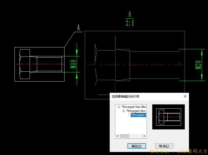

第一个问题:在dwg格式文件中,使用局部放大工具放大后标注尺寸,放大后保存并关闭文件。再次打开文件时拖动已标注尺寸时数值随放大比例同步发生改变。
第二个问题:还是在dwg放大的图中,会出现重复多层次的块创建。

对于第一个问题,我认为问题出在caxa的放大图的标注尺寸的度量比例上,如果局部放大图的放大倍数为2,现在的尺寸标注的属性的度量比例是1:1,实际应该是1:2!

我个人认为是在DWG文件中,标注的尺寸不再与对象关联了,所以才导致这种情况。希望日后能够完善这点,对DWG格式有更好的兼容,希望caxa越来越好。

原图纸方便的话,上传一下
