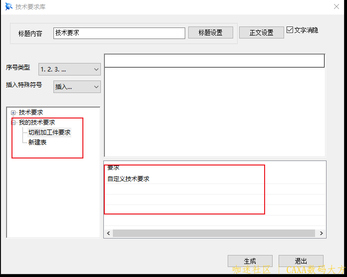

某个文档中的技术要求想存到库,方便以后使用,怎么做??
我现在从不同文档之间复制技术要求,经常卡死;
复制图形也卡死,一天卡死10次,烦死了

在这里可以添加自定义的技术要求

自定义技术要求库   保存到系统默认位置   重装系统前备份到其他盘符下    系统装完在考回默认位置

zhaoxu456 发表于 2022-1-27 10:57
在这里可以添加自定义的技术要求
我是说把整段都保存,目前是记事本打开NSpecLib.xml,在这里把要保存的内容加进去;
