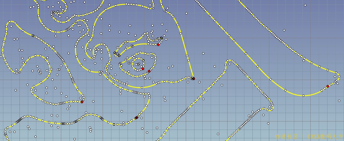

为什么2022版本的实体设计输入dxf文件会破损
167
167
 楼主| 发表于 2022-2-11 20:25:50 | 显示全部楼层
福特司令官 发表于 2022-2-10 14:39
在导入dxf文件时,可以在设置界面,把精度调高一些试试
我在2015版里在输入DXF草图时是有预览显示出来的,奇怪呀,这个2022版本是从官网下载的

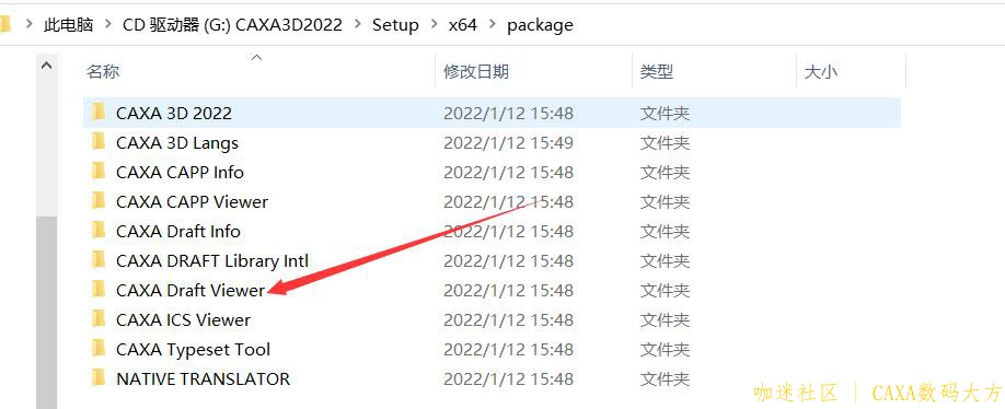

发表于 2022-2-15 15:00:13 | 显示全部楼层
我们会反馈下导入不闭合的问题,关于组件不能预览问题
您可以重新安装下view组件试下能否预览

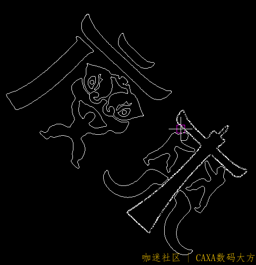

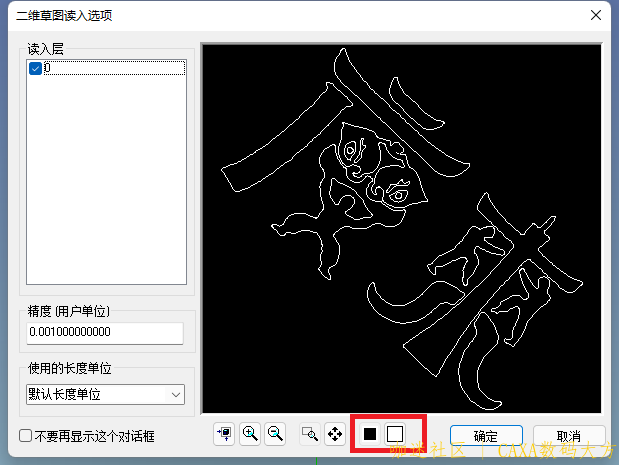

发表于 2022-3-20 11:18:18 | 显示全部楼层
xiaofeixia911 发表于 2022-2-11 20:22
见附件,我设计跟您一样的,虽然没有不闭合了,但是有很多交叉的地方,还是不能拉伸,郁闷呀…………
另外 ...
从你的截图来看,你应该是点了窗口的下面的黑色图块图标,你点一下旁边的白色图标,应该有图显示,然后你点一下黑色,
目前解决的办法是用实体设计的电子图版打开,框选所有图素,点工具栏,常用,修改,分解,然后再次框选所有图素Ctrl+C(复制),到实体设计的草图里ctrl+v(粘贴)

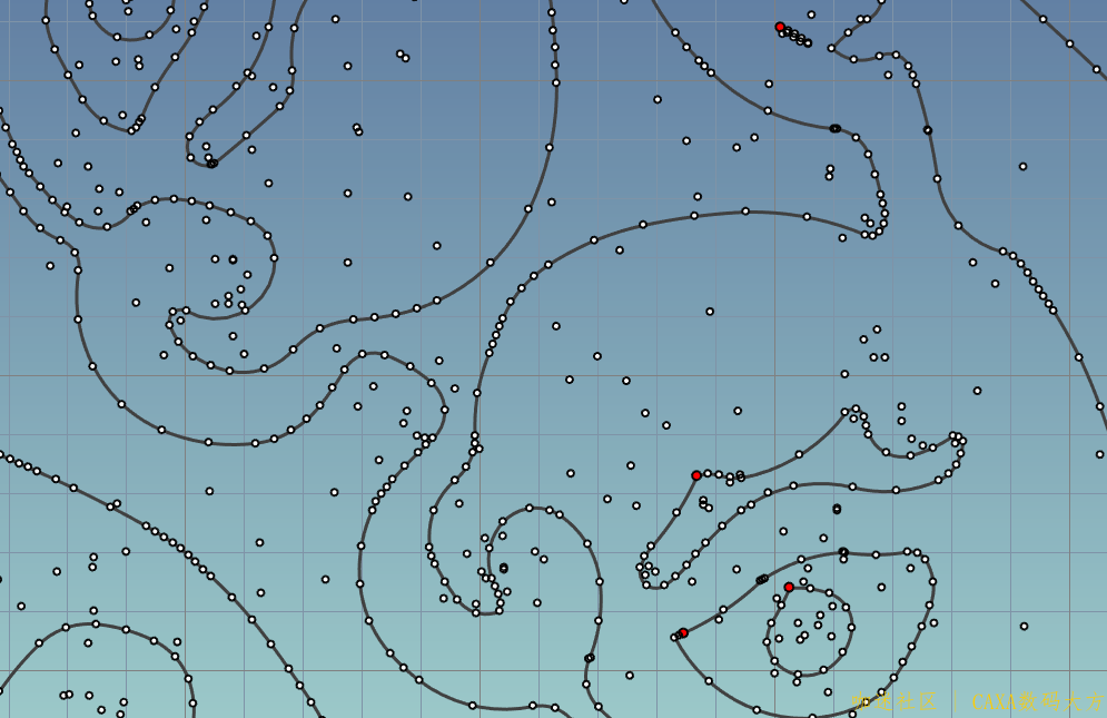

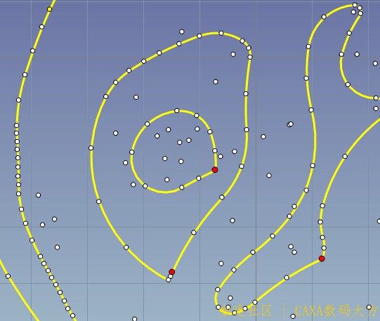

 楼主| 发表于 2022-4-3 11:52:41 | 显示全部楼层
happyrat 发表于 2022-3-20 11:18
从你的截图来看,你应该是点了窗口的下面的黑色图块图标,你点一下旁边的白色图标,应该有图显示,然后你 ...
输入DXF的问题按照您说的方法在电子图版里打开再粘贴到实体设计里,这个简单的行,复杂的像广东这个艺术字的就又不行了,有很多红点的位置需要手动处理,详细的麻烦看上传的图片
