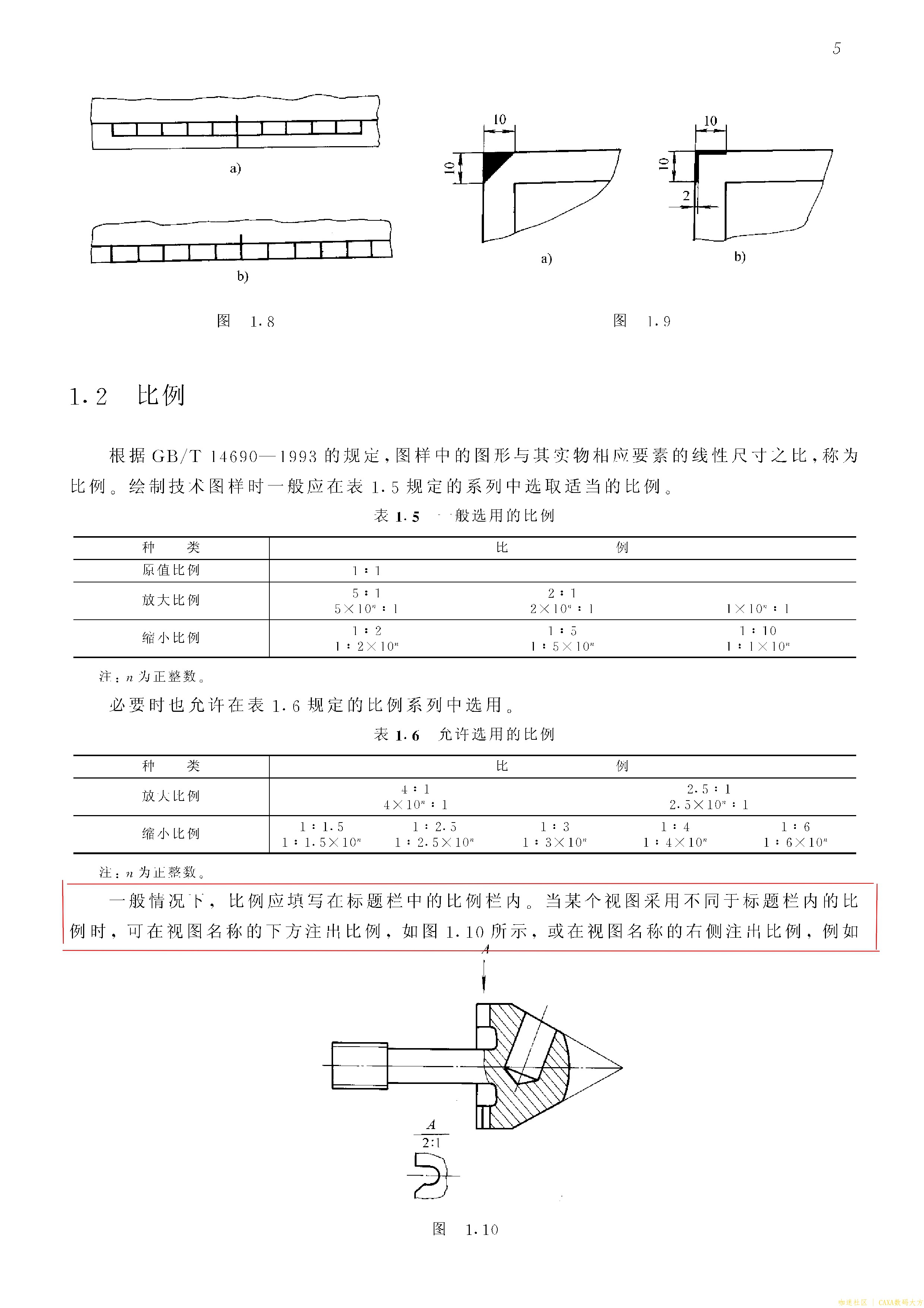

电子图版局部放大

发表于 2022-3-7 22:24:38 | 显示全部楼层
显示没有问题。是指局部放大部分的绘图比例是1:1

 楼主| 发表于 2022-3-8 07:57:36 | 显示全部楼层
zjdgs88 发表于 2022-3-7 19:38
图纸比例请看《GBT13361—2012技术制图通用术语》中对“比例”的规定。即图中所有标注有比例的图形都是与实 ...
感谢,学习了,看来以前都错了

发表于 2022-3-8 08:30:16 | 显示全部楼层
这个才是正解,绘图还得记住机械制图的条款

发表于 2022-3-8 12:04:32 | 显示全部楼层
个人感觉应该是比主图放大多少倍比较直观,反映的是放大图和主图之间的关系,和标题栏比例没有任何关系。绕一大圈通过标题栏比例计算它们之间的比例关系做很多无用功!

 楼主| 发表于 2023-6-17 08:50:08 | 显示全部楼层
各位看官们,讨论的比例问题都是次要,我想解决的是能否修剪剖切边界

发表于 2023-6-19 08:22:55 | 显示全部楼层
制图标准关于局部放大的规定,是在手工画图的情况下做出的规定,也是为了手工画图的方便,所以边界线可以是任意折线。
这个caxa图版目前还没有这个功能。但是可以手动画上局部边界线。
方法:选中局部放大图,在特性栏里,视图信息,显示边框改为否,然后再手工画上需要的局部边框,设为细线。
PS:好像不能在块编辑里画,画好了也不会显示,应该被原来隐藏的边框遮住了。
注意一点就是要移动的时候要选中一起移动。

 楼主| 发表于 2023-6-20 07:54:00 | 显示全部楼层
caxadaxia 发表于 2023-6-19 08:22
制图标准关于局部放大的规定,是在手工画图的情况下做出的规定,也是为了手工画图的方便,所以边界线可以 ...
标准还不是人定的既然大部分人需要,何不优化一下呢,再用手工画赶脚又回到蓝图时代了^_^

发表于 2023-7-2 15:24:04 | 显示全部楼层
本例中,4:1应是大于原图形所采用的比例。并不是大于实际尺寸。
