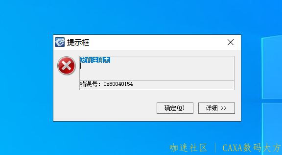

发表于 2022-3-9 11:07:52 | 显示全部楼层 |阅读模式
在客户端电脑安装目录下执行register.bat文件重新注册后无法登录图文档客户端想请教一下大佬们怎么解决的

发表于 2022-10-24 11:05:36 | 显示全部楼层
你好!问题解决了没有, 图文档2011可能依赖vc2010分化包,安装时,请以右键管理员运行程序,进行安装,安装时确保不要被杀毒软件拦截
