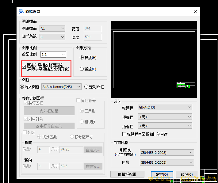

现有CAXA2018文件一个,图幅为A1,图纸比例1:5,内有一表格,表格的长度与标题栏长度相同,都是900mm长,表格内,文字,字高为3.5,
另有CAXA2018文件一个,图幅为A1,图纸比例1:10,标题栏的长度,用尺寸标注是1800mm,把前面的那个表格+文字,复制,粘贴到这个1:10的文件里,如果粘贴时选择保持原态,那么文字虽然还是3.5mm的自高,但是实际上看着,却是新图里原有的3.5的自高字的一半大小。表格也只有900mm,如果仍需要和标题栏的长度一样,就需要放大一倍,放大一倍以后,视觉上,字大小一样以后,但是编辑的时候,自高就是7mm
而且原本文字的对齐方式所选择的位置,都跑偏了,格式刷一刷,乱的很。
CAXA2007,如果这样操作,复制过来的文字,自高是1.75mm,表格是900mm长,文字的实际属性,都变成了一半,只需再放大一倍,就可以了。
