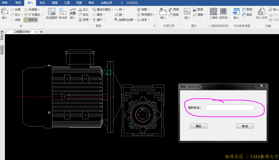

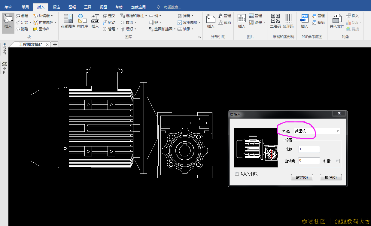

生成的块,被多处引用,现在需要更改其名称。现在的操作是,重新生成新的名字的块,一个一个替换,太繁琐了。希望能够更改块的名称,其引用的块同步改成新的名称。请教该怎样操作。
102
102
发表于 2022-3-27 13:51:12 | 显示全部楼层

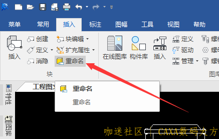

CAXA里有“重命名”块的功能,如下图所示:
回复 支持 1 反对 0
