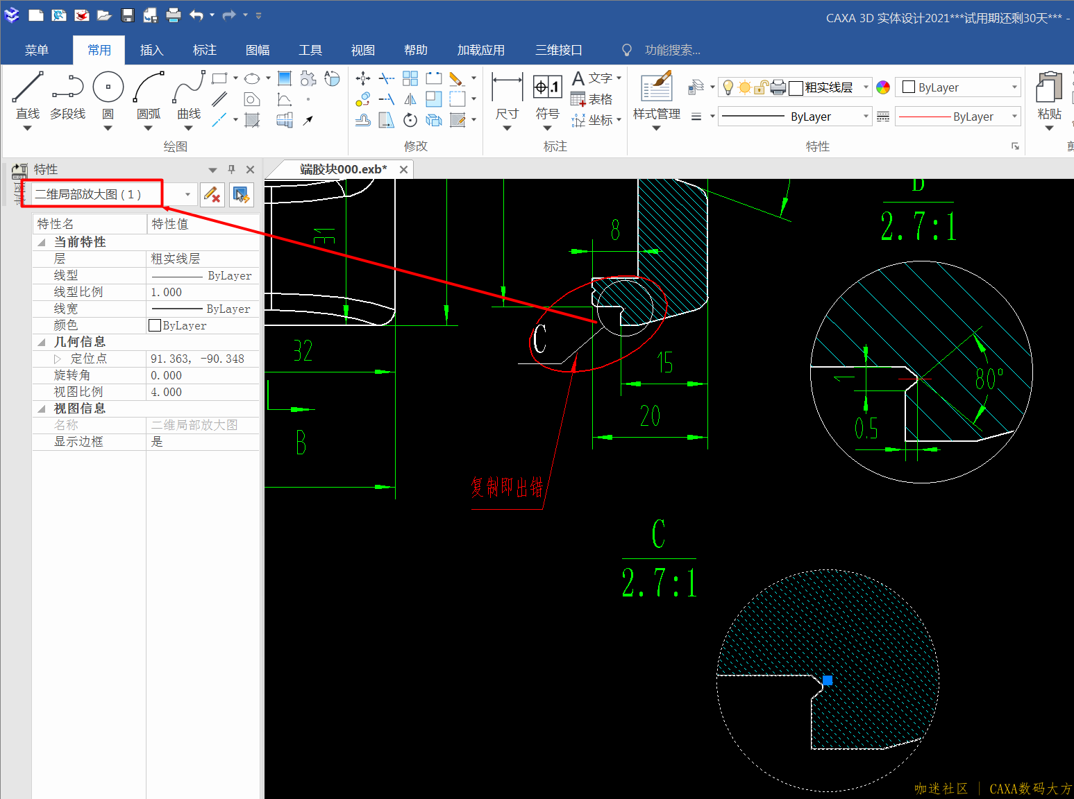

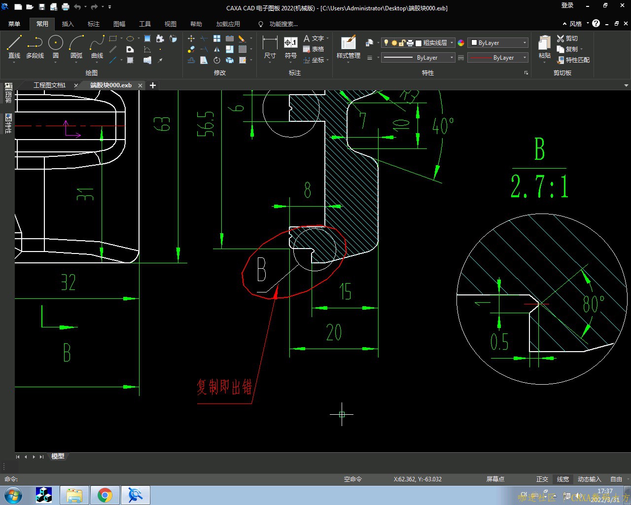

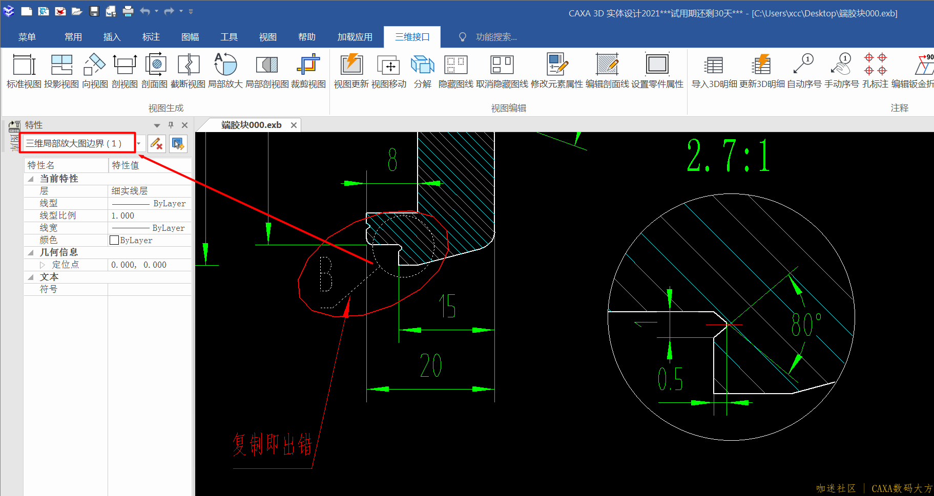

复制图形后粘贴,按下确认软件就退出!版本从2016-2022、同界面复制、异界面复制、版本间复制、WIN7下、WIN10下均退出。经反复逐个复制,最终找到始作俑者竟然是这个“局部放大符号”!附件中把原文件和错误信息都附上了,希望对研发者有所帮助。

一直都存在,而且3D生成的局部放大图,打散是非常痛苦的。3D出图后,建议打散,再后续操作,局部放大、标尺寸。
