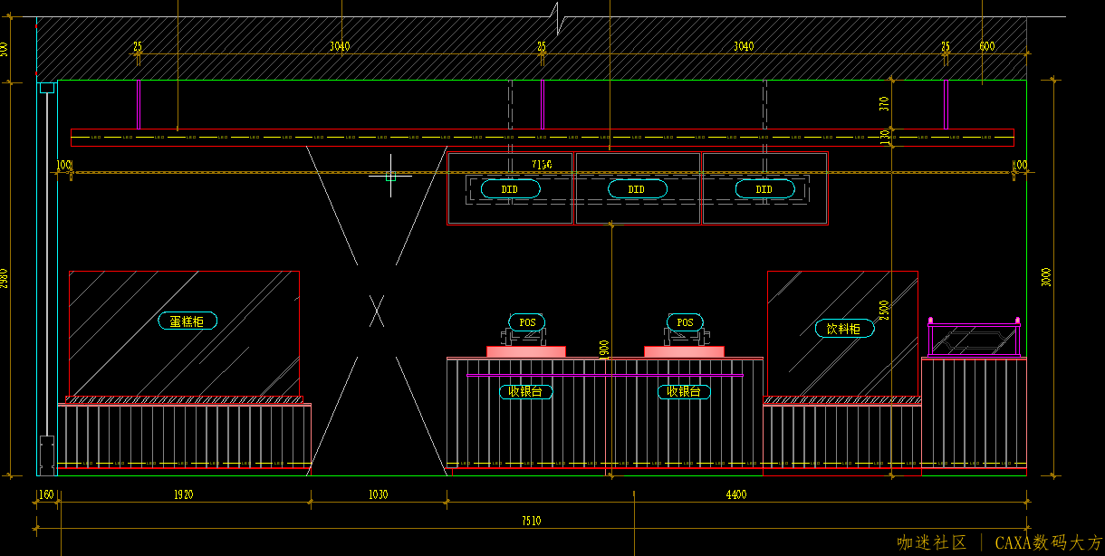

每次用caxa打开cad就这样,是怎么回事呀
38
38
发表于 2022-4-13 14:32:52 | 显示全部楼层 |阅读模式

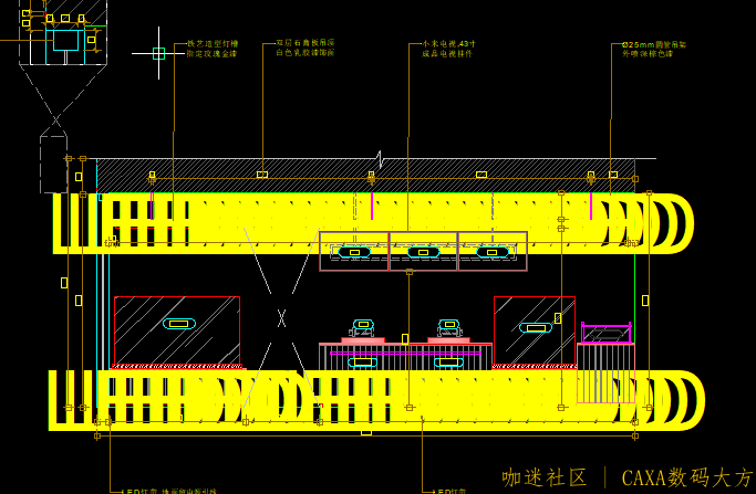

双击后显示正常了,但是视图不能放大缩小了,切换到模型界面在返回去能放大缩小视图了,但是显示又和刚打开一样了
caxa2021打开cad就这样
caxa2021打开cad就这样
双击后这样
双击后这样
2051
24460
发表于 2022-4-14 08:34:37 | 显示全部楼层
删除caxa的临时文件试试看。
2506
14898
发表于 2022-4-14 08:36:36 | 显示全部楼层
视口大小的问题?改变一下视口大小试试
357
4316
4316
发表于 2022-4-14 13:37:30 | 显示全部楼层
选中视口,查看下特性,看看视口是不是被显示锁定了。
