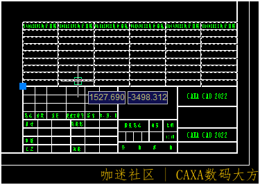

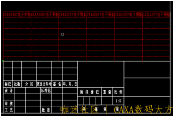

一,关于倒角引线的角度问题。
实例为:2×45°倒角。
2007版本中,倒角引线的夹点,可以随意拖动,引线的起始线可以不与倒角线共线,见图1
图1
图1
CAXA CAD2022中,倒角的引线,夹点,只能沿着倒角线的方向拖动。见图2
如果绘图时,尺寸较多,倒角的标注,不能随意的调整位置,影响整体的尺寸位置布局。
请问CAXA2022,是否可以设置为像CAXA2007那样。

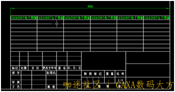

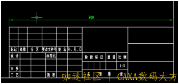

二:关于块(内含直线与文字)的比例缩放问题。
实例:CAXA2007,图纸幅面A1,比例1:5,调入图框及标题栏,我们测量,标题栏的长度,为900mm。见图。
然后,我们按照与标题栏一样的长度,绘制表格(用直线画出来的)+文字。字高:3.5

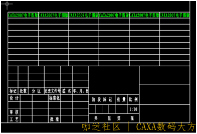

然后,再绘制其他东西时,发现,图幅1:5的比例,不合适,需要将比例改成1:10。
首先,我把绘制的表格+文字,一起,生成了一个块。
然后,修改图纸的比例为1:10。此时,这个块的大小,变成了图框宽度的1/25/10)。
然后,我们把这个块,打散,编辑文字,文字的自高为1.75,也就是变成了1/2
绘制的线框与文字,他俩之间的比例,还是一样的。
此时,我们只需选中文字和线条,直接缩放2倍。然后,表格的长度与标题栏,完全对齐,自高还是正常的需要的3.5
操作结束。这就是我需要的结果(表格还是与标题栏对齐,文字自高还是标准的3.5,文字字体等也没有乱)

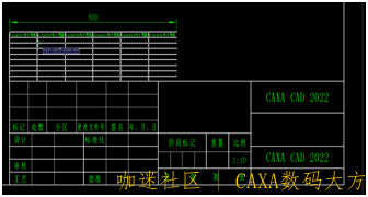

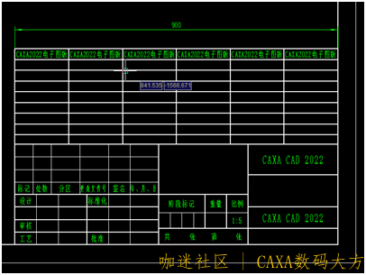

下面开始CAXA CAD 2022,依然是A1图幅,1:5的比例,画表格,字高3.5

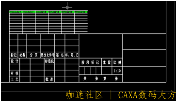

把表格线框+文字,生成块。然后,修改比例为1:10。同样的,表格+文字,变成了标题栏的一半,
此时,将这个块,比例缩放2倍,
问题,目前没有出现。

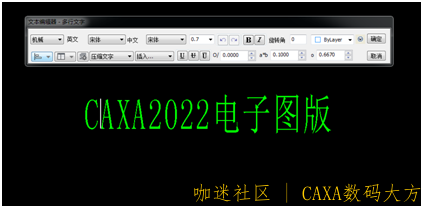

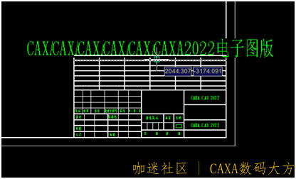

然后,将块打散。问题出现了,文字全都乱了,变大了。

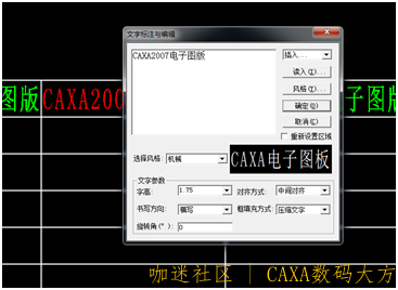

编辑文字,显示字高为0.7。实际上,却比真正的画一个3.5的字高的文字,大得多。
失败!
求大神解决,CAXA2022中,如何操作,才能实现与CAXA2007同样的效果,块,比例缩放后,文字的字高等不出问题。

发表于 2022-5-6 14:40:08 | 显示全部楼层
你用新版本里的表格,他会随着比例自动变化的。
ps:
我用2021版的图板,按你说明的操作,放大表格后,分解,编辑文字,没有发现你说的现象。
是不是你的设置问题?图辐设置,勾选标注字高相对幅面固定选项
