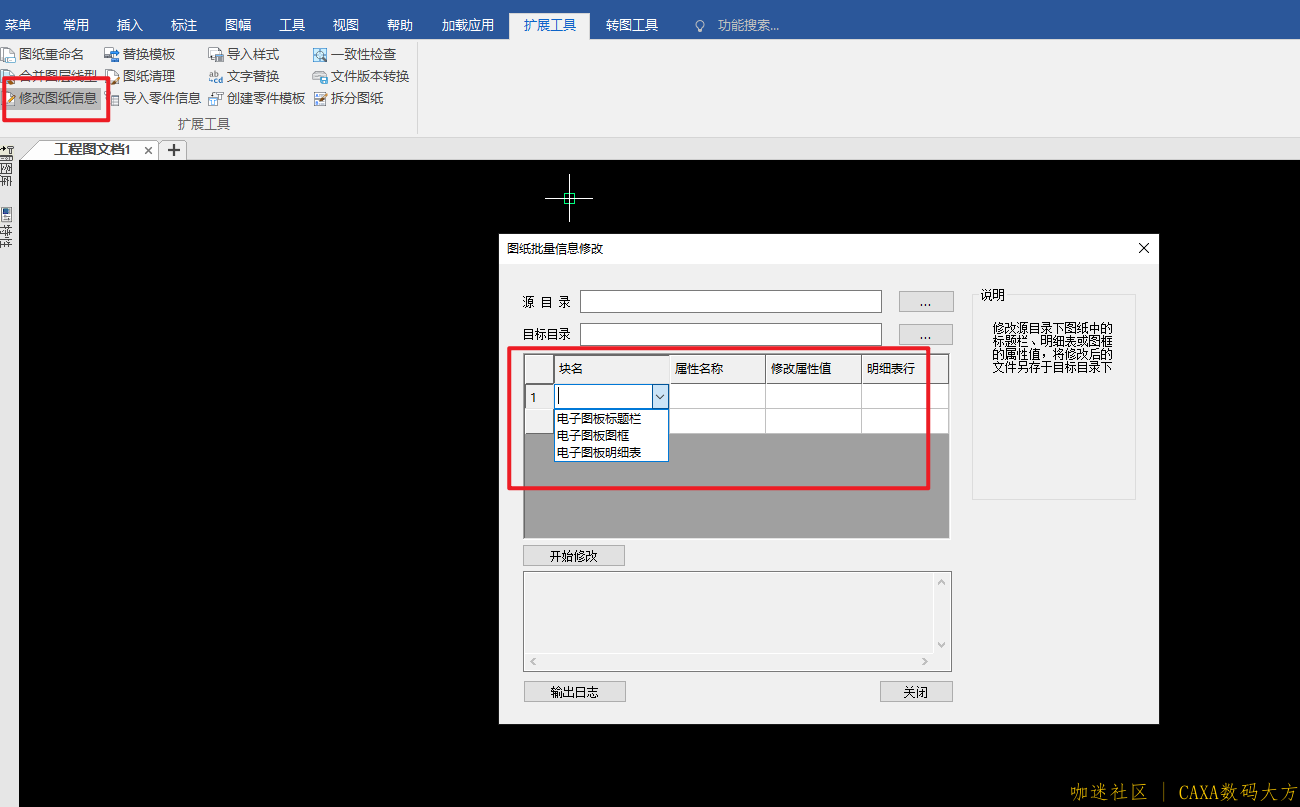

发表于 2022-5-5 17:19:14 | 显示全部楼层
使用扩展工具中的,修改图纸信息功能,可以批量修改图纸标题栏中的信息

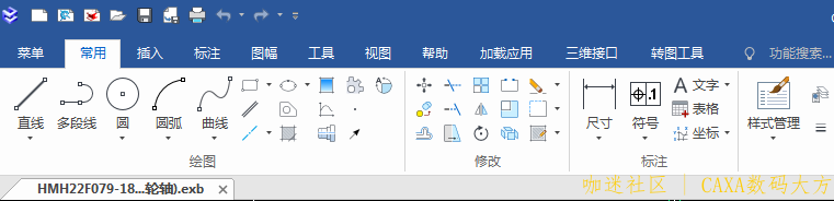

我的界面怎么没有扩展工具这个选项

发表于 2022-5-6 14:27:19 | 显示全部楼层
你客户提供的图纸是直接用的,都没有转换为自己单位的图纸吗?
扩展工具,新版本要买的,只有2016版的图板还有。
