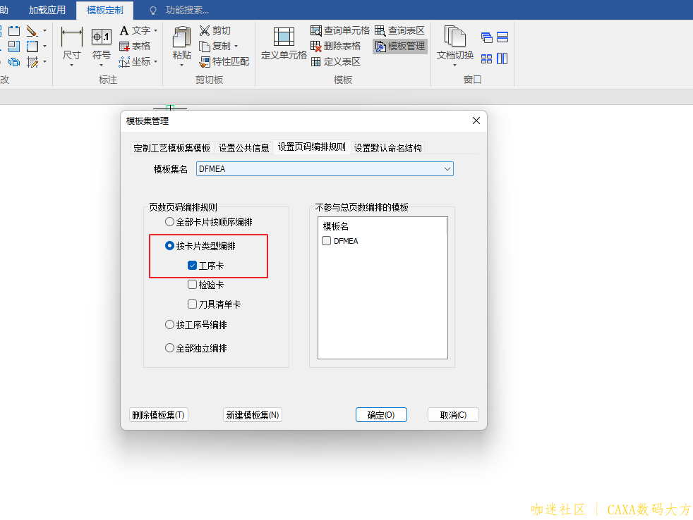

我们单位页码编排有特殊需求,例如某产品有五个工序,每个工序有2页工艺卡片,这样加起来就有10页,页码编排把这5个工序合并,页码从1到10,总页是10,不再区分各工序,不知道有啥办法解决

在卡片模板环境下,模板管理中选择公司用的那个模板集,可以设置页码编排规则
