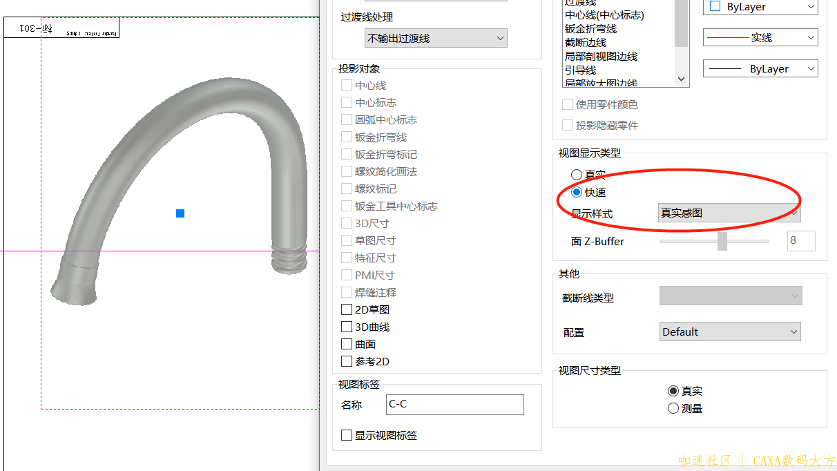

2D工程图视图属性真实感图显示太模糊
21
351
351
发表于 2022-6-10 10:29:27 | 显示全部楼层 |阅读模式
2D工程图视图属性真实感图显示太模糊 2D工程图视图属性真实感图显示太模糊.jpg ,如图所示,@数码大方的大佬们,能不能把这个显示再真实一点,好看一点,做工艺图表的时候非常实用。我们的三维实际最终用途还是归为2D文件,这样实用性才能有效提高。谢谢

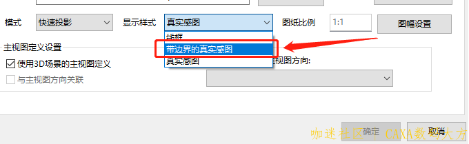

快速投影时,把显示样式修改为带边框的。这样投影出来的结果就和3D里面的一样了。
