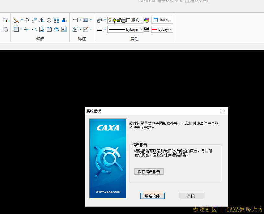

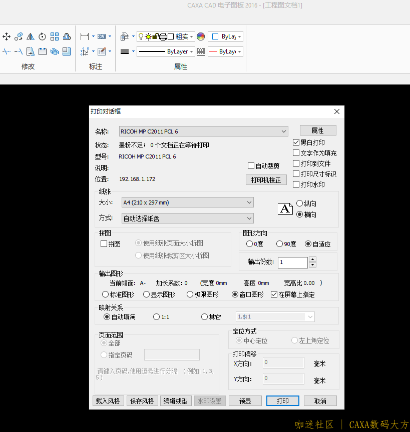

您注意一下,提示打印机墨粉不足
您用打印到pdf或其他方式试试,看看报不报错。如果不报错,更新一下本地打印机驱动

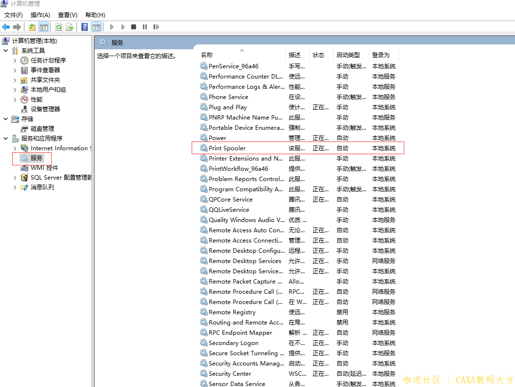

可以重新启动一下打印池服务,如图,选择printspooler,选择重新启动
