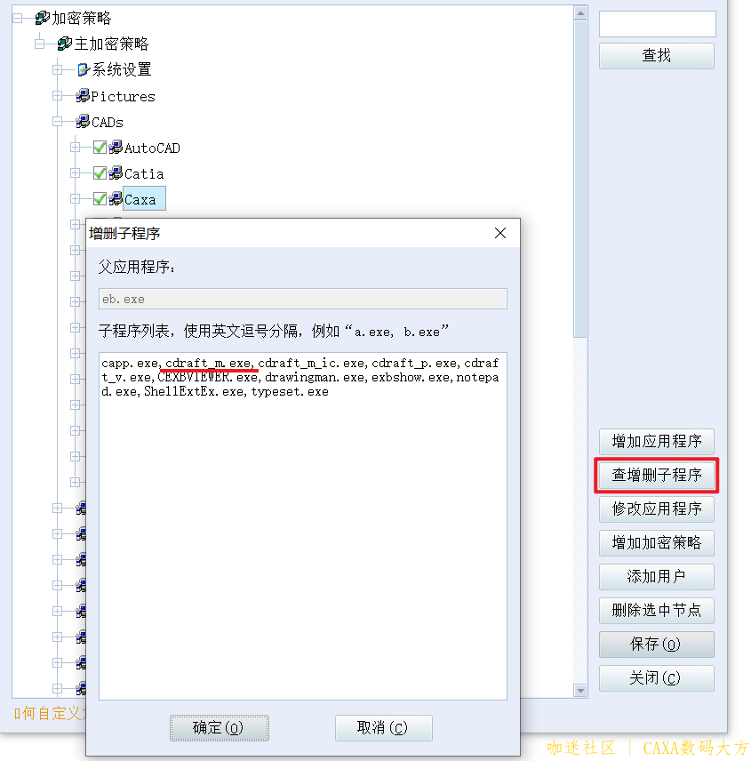

我们公司有使用维响加密软件,以前是AUTOCAD绘制的图纸,由于要求购买AUTOCAD版权,所以我们就改用了CAXA电子图板2022,是正版授权的,而我们使用的系统也升级为win7,但是在此之前,在WinXP系统时,使用了一段日子的CAXAEB2007,后来换了系统win7,并使用CAXAEB2022,那时直接双击DWG文件,不管DWG文件加密还是解密状态,都能被CAXA电子图板2007打开,而现在却需要先将DWG文件解密,双击DWG文件,才能被CAXA电子图版2022打开,是不是缺少什么补丁!谢谢关注!谢谢解答!

那你在win7下用caxa2007试试看,能不能直接打开。
还有,用caxa2022,不要双击,先开caxa2022,直接用2022的打开文件命令,能不能打开。

CAXAEB2007是盗版的,为了应付监管,就买了CAXAEB2022,按你说的,先打开CAXAEB2022,再打开DWG,提示文件格式错误!解密后,DWG就能双击打开了!

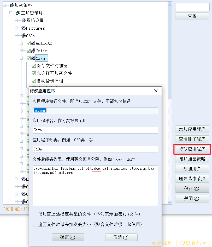

这个是维响加密软件原因,修改加密策略就可以了

虽然不认识你,但是依然感谢你,中秋欢乐!万分感激!
