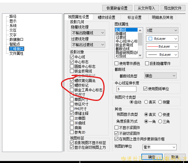

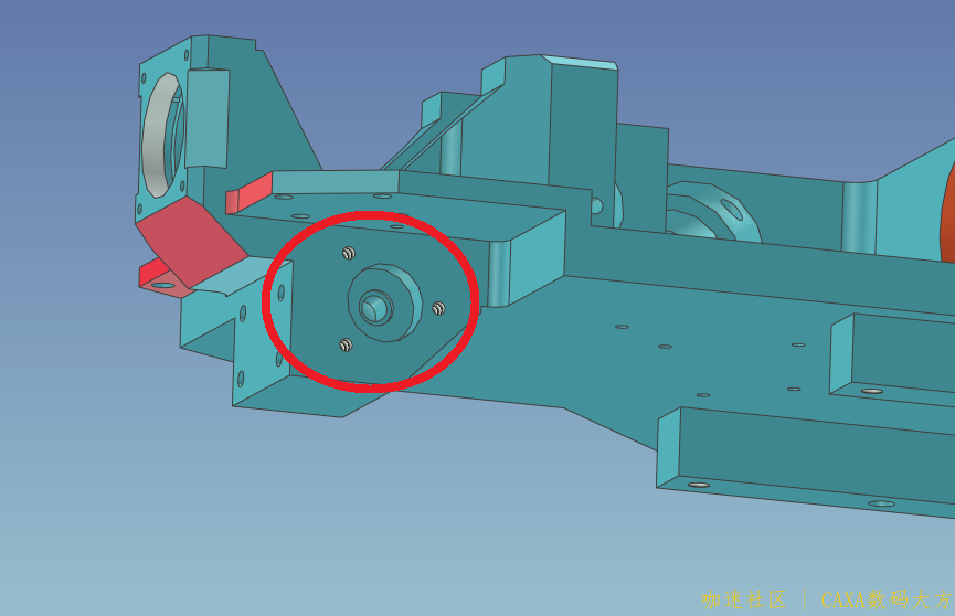

CAXA 实体2022   3D图的螺孔是画的装饰螺纹孔,但是在绘制工程图时,3D图始终不显示 螺纹简图;工程图设置里面也勾选了螺纹简化和螺纹标记;有高人可以指点一下么。3D怎么画螺纹,工程图才能自动画出螺纹线(以前习惯了Solidworks,现在非常不习惯  CAXA。)
3D图是用的装饰螺纹
3D图是用的装饰螺纹

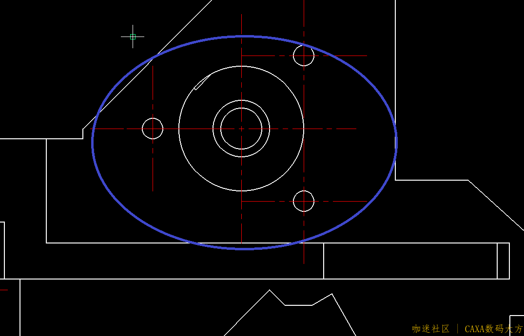

2D图无螺纹简图
2D图无螺纹简图
已经勾选了螺纹选项
已经勾选了螺纹选项

打字错误  ,是2D图始终不显示 螺纹简图

发表于 2022-12-1 22:17:46 | 显示全部楼层
3D图用装饰螺纹画螺纹孔,螺纹底孔必须小于螺纹标称尺寸,在3D转换2D时还要勾选螺纹简化画法选项才能在2D图中显示螺纹线。
